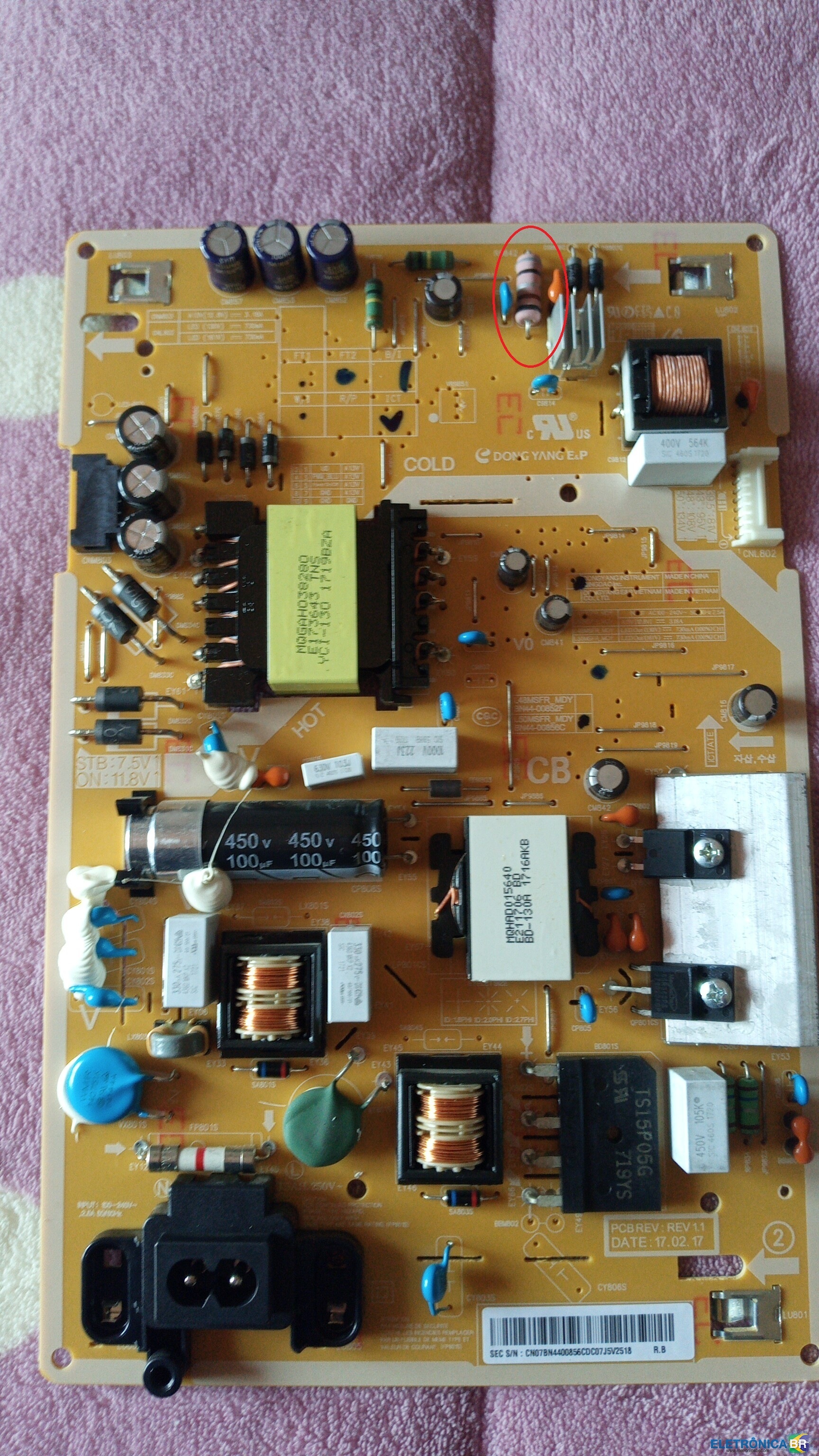

 resolvido TV samsung UN49J5200AG Diminuir a corrente ?
leomarque respondeu o tópico de Alison crossfire em Casos resolvidos - TVs
@Alison crossfire Amigo para esse modelo a corrente é em torno de 730ma deixo com 500ma colocando um resistor de 0,33R em serie com o resistor marcado na foto não lembro a posiçao e na sua foto esta meio desfocado.- 5 respostas

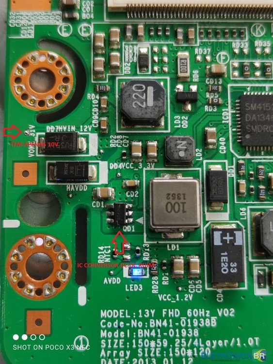

 resolvido TV Samsung Un46fh5303 imagem escura
leomarque postou um tópico em Casos resolvidos - TVs
Televisor com pouco brilho parecendo contraste baixo porem apos alguns minutos ligado a imagem ficava perfeita analizando a t-con quase todas as tensoens estavam ok menos a Vone na serigrafia da placa e 31v mas apresentava apenas 10,7v verificando ic QD1 com osciloscopio não avia forma de onda nenhuma na sua saida ,aquecendo um pouco o ic QD1 a voltagem ficou normal efetuei a troca do mesmo e o problema foi resolvido.-
