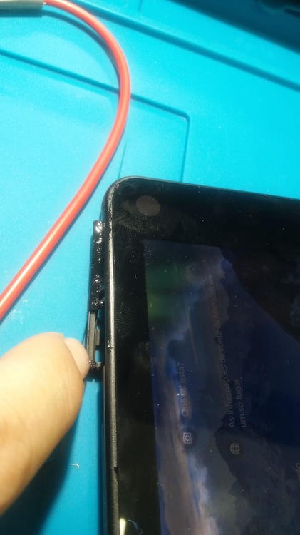

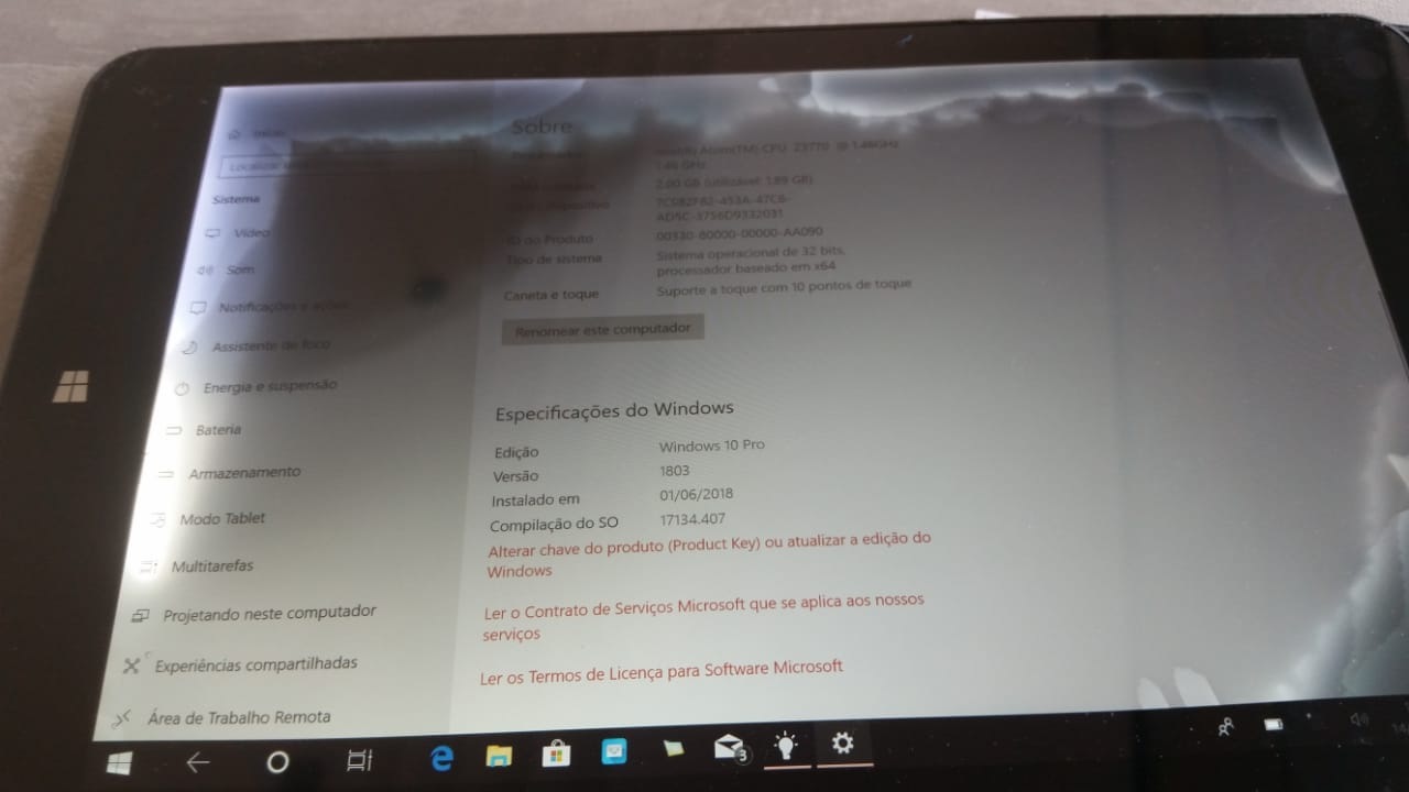

 dúvida Lenovo - Thinkpad 8 - SL10E - Tela 8.3 (vazando liquido)
Marcos Fonelg respondeu o tópico de Marcos Fonelg em Tablet, Ipad
vdd kkkk foi pq era de outra cidade.. ao lado mais pedi pra que me enviase para everiguar melhor.. mais vai dar trabalho pelo visto so pra tirar essa meleca ai e isso se nao danificar os componentes se nao tiver proteçao.. vou desmontar pra analisar agora -
e tambem acho meio complicado passar um valor nesses casos.. mas sim e um thinkpad da levovo.. chegou em minhas maos agora... atras so consegui ler essa marcacao do PN SL10E76760 tentei entrar em contato com a lenovo.. sobre onde conseguir uma tela.. no ml nao achei nada de tela so aparelho usado pra venda... e ta vazando liquido mesmo da tela... kkkkk com esse PN tbm nao encontrei nada.. -
Marcos Fonelg postou um tópico em Tablet, Ipad
galera cliente me mando uma foto pedindo orçamento desse tablet a tela dele ta vazando liquido gosmento diz ele kkkkk eee ai que nao acho nada.. desse tablet... alguem tem alguma info? cod? pn? algo assim (cliente se encontra em outra cidade) e nao consigo achar em nenhum lugar a tela pelo modelo do tablet pelo menos.. -

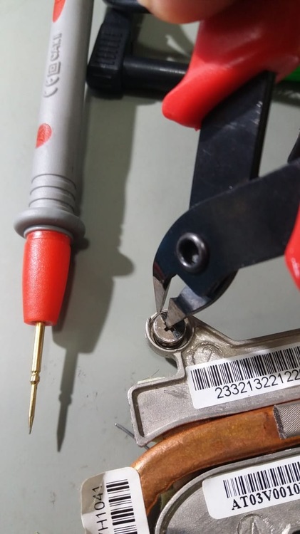

 dúvida Parafuso espanado
Marcos Fonelg respondeu o tópico de Nilsinho Chagas em Treinamento Notebooks
com alicate de corte dessas extra fina eu tentaria fazer a ideia do parafuso virar fenda... coloca um lado no orificio..e no outro lado ir aranhando ate fazer uma abertura depois do outro lado >> fazendo um corte -
ja usei luva de borracha, corto pedaco d luva de borracha coloco em cima do parafuso ai a philipis e forço levemente.. ( isso se nao tiver muito espanado , se ja viro um buraco sem nenhuma trava aiii..) , ou extrator de parafuso. se tiver uma mini retifica deve ter algum... faco um mini furo depois vou com o extrator.. -
