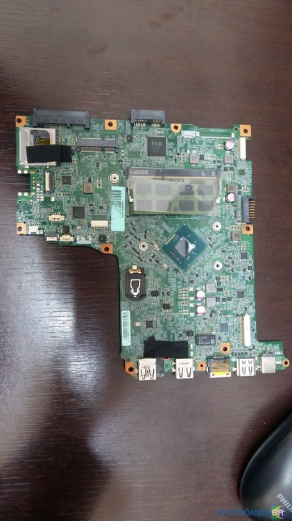

 em análise All in one Positivo Union C1260 71R-H14BT4-T830 Tela Branca
guilherme Bucceni Alves respondeu o tópico de guilherme Bucceni Alves em Motherboards, PCs, All in One & Cia
Fiz as medições sem o cabo conectado, devido ao formato do conector. Testei com outro LCD usando o mesmo cabo, e tbm deu tela branca e quando ligo o cabo HDMI em um monitor externo a placa não gera vídeo no monitor. Por isso creio que seja a placa. Tensão no terminal 1 é de 0V No terminal 26 mede 3.3V mesmo No Q37 Tenho as seguintes mediçoes D= 0V G= 2.5v S=0V no Resistor R352 tenho 1.8V -
Boa tarde! Segue as medições terminal - Valor em volts 40 - 5v 39 - 0 38 - 0 37 - 0 36 - 5 35 - 0 34 - 3,3v 33 - 3,3v 32 - 0 31 - 2,8v 30 - 0 29 - 3,3v 28 - 3.3v 27 - 0 26 - 3,3v 25 - 3,0v 24 - 0 23 - 3,3v 22 - 3,3v 21 - 3,3v 20 - 19v 19 -19v 18 - 0 17 - 0 16 - 2,4v 15 - 0 14 - 0 13 - 0 12 - 2,2v 11 - 0 10 - 0 9 - 0 8 - 0 7 - 0 6 - 0 5 - 0 4 - 0 3 - 0 2 - 0 1 - 0 -

guilherme Bucceni Alves postou um tópico em Motherboards, PCs, All in One & Cia
Bom dia! Estou com esta placa dando Tela Branca. Coloquei uma semi nova comprada no ML e apresentou o mesmo problema, e ainda queimou o Q44. A placa Gera tenção nas bobinas Vcore e VFXcore ( 0.9V). Não gera vídeo em monitor externo pelo HDMI. Esquenta o processador Se ligar a placa sem a memoria ela não gera vídeo nem a tela branca. Memoria usada PC3L. No aguardo de alguma ajuda... obrigado! -
