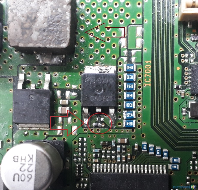

85

  7. Tinha Capacitor em curto na V-com que queimou este MOS-FET(P). Substirui MOS-FET-P por um de 4,5A retirado de uma placa de TV e também fiz a troca do Capacitor SMD em curto na V-Com linha 12V

  14. O terminal Gate do mosFET D2910 ficou com 5,25V em ON. Me parece que o normal é 5,75V, mas como está funcionando normal a tv, resolvi deixar como está, não trocar o R220 (22R) do Gate por um de valor menor smd de R100 (10R) que foi a dica do ohm.
