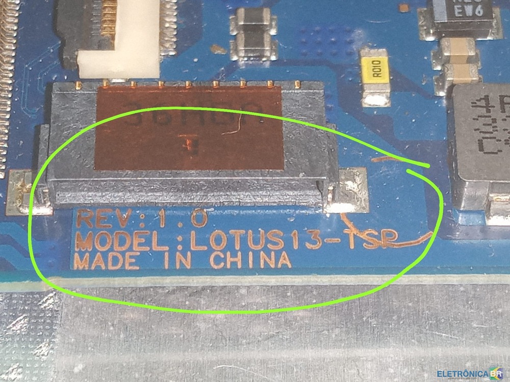

Bom dia Amigos Não tive Sucesso, já tentei com um teclado USB, com outro HD e nada. Vi em um vídeo que essas placas para você baixar a bios correta, também tem que ver o modelo e a versão da placa. Vou procurar o vídeo novamente e postar o link. Neste vídeo a pessoa diz se não postar o modelo da placa e a versão correta a placa não da vídeo. Vou tirar uma foto do modelo e da versão da placa para ver se alguém tem essa bios. No caso seria a placa modelo:LOTUS 13-TSP Rev:1.0 e a versão: UMT BA41-02157A. Segue o link do vídeo, -

Boa tarde Angelo acabei de fazer a gravação desse arquivo que você me passou, mais não funcionou e não deu imagem. Também usei outro chip de bios para tirar dúvida se era o chip e também não funcionou e sem imagem. Voltei o arquivo velho que salvei e apresentou imagem, mais com o mesmo problema do loop infinito. Se você tiver outro arquivo ou se outra pessoa tiver e puder me passar eu agradeço. -

Boa tarde, em primeiro lugar não tem como entrar no Setup. Foi feito a instalação em outro notebook com Windows 10 com tipo em partição em GPT. Foi feito em outro HD. Só foi instalado no Windows. O Pen-drive foi preparado para todo procedimento de instalação em GPT. Outra coisa, não se consegue entrar na BIOS, pois assim que liga o notebook já entra em loop, não adianta apertar F1, F2, F3.....F12 porque não faz nada além de ficar nesse loop. Pois bem, talvez teria que regravar a Bios, mais não tenho o arquivo para fazer a gravação da BIOS. Até sem o HD conectado a placa acontece esse problema, aliás, quando gravei o vídeo, estava sem HD. Não importa com ou sem HD a situação é a mesma. -
Bom dia Pessoal, estou com esse Ultrabook Samsung modelo NP530UC3-KD2BR, que ao ligar o mesmo entra em loop infinito mostrando " Preparando reparo automático " e depois mostra a informação dizendo " ocorreu um erro com seu PC e precisa ser iniciado.....". Fiz algumas pesquisas e em algumas foi dito que instalasse o Windows em outra maquina e depois colocasse esse HD neste notebook que resolveria. Mais não deu certo, não entrou no Windows e continua em loop. alguns dos amigos podem me ajudar? vou postar uma filmagem e fotos da placa e modelo para mostrar como está. Desculpem o barulho do video, pois em uma construção ao lado... 1087990588_SamsungNP530U.mp4
