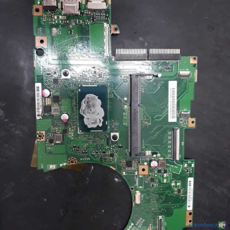

  1. Bom, consegui ver de onde vem o curto, o problema é que é do proc. olha como estava em baixo da pasta termica dele na foto, agora, acredito que não tenha oque fazer nesse caso, não tenho estação para remover esse proc. e acredito que não vale o custo.
  2. Sim, está em curto total, 0 ohms, vou injetar a tensão então, já posto aqui o resultado.

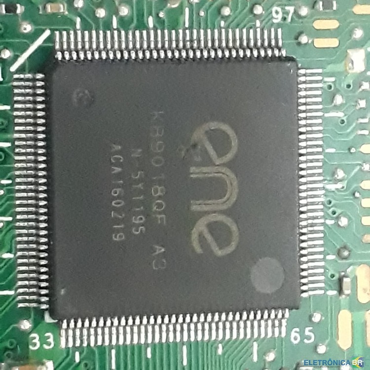

  3. Bom dia, esse note veio para mim a primeira vez, com a fonte queimada. Troquei a fonte, por uma da Asus mesmo. E funcionou normal. Depois de uns meses voltou pq não carregava direito, só se ficasse segurando o plug do carregador, vi que o jack estava com o pino central solto, então troquei o jack, e funcionou. Agora voltou, depois de uns 3 meses do ultimo conserto, que não está ligando mais. Fiz os testes, carregador, jack, bateria, tudo certo. Porém, qdo a bateria esta plugada, este CI (KB9018QF) esquenta muito que começa a torrar. Comecei a medir por ele, e encontrei uns setores da placa em curto. então retirei ele da placa, e dois capacitores perto dele o curto sumiu. Porém, tem outro setor, que ainda permanece o curto, já levantei a bobina, o curto fica entre os mosfets e os capacitores. Só que já retirei os mosfets e os capacitores, e o curto continua. Não tenho o esquema dessa placa então não sei oque pode estar ocasionando esse curto, ou se quando trocar o CI o curto vai parar, mas acredito que não. Segue as imagens, no setor do CI, quando retirei ele, os capacitores circulados em vermelho o curto sumiu. Mas no setor no quadrado vermelho, continua o curto, e os componentes circulados em laranja, já retirei da placa, mas não sumiu o curto. Se alguém já pegou algum caso assim, por favor, me deem uma luz, não consigo achar a origem desse curto. Obrigado.
  4. Achei o Curto, era um capacitor junto do PQ501 e PQ502. Tirei ele fora o curto sumiu, troquei e agora não mata mais a fonte, vou fazer os demais testes. So não sei quem é ele, pois não tem serigrafia, mas acho, pelo esquema que é o PC512 ou PC501.

  9. Boa Tarde pessoal. Seguinte, estou com essa placa LA-b211p na bancada, ela está matando a fonte. Bom, fiz a medição para identificar o curto, achei os PQ801, PQ802, PQ803 e PQ804 em curto, porem, ao levantar as PL802 e PL803 saiu os curtos neles, e tenho os capacitores PC901, PC902, PC917 e PC918 em curto, além de 1 capacitor proximo a PU601 e outros próximos aos PQ's801 a 804 (não tem serigrafia destes capacitores). Porém já retirei todos os capacitores citados acima, e medi fora da placa, todos ok. E o curto continuou na placa. Estou achando que é Proc, mas não tenho certeza. Tem como averiguar se é proc sem retirar ele? Segue as fotos da placa e do esquema dos cap em curto. Grifei em amarelo os componentes em curto.
