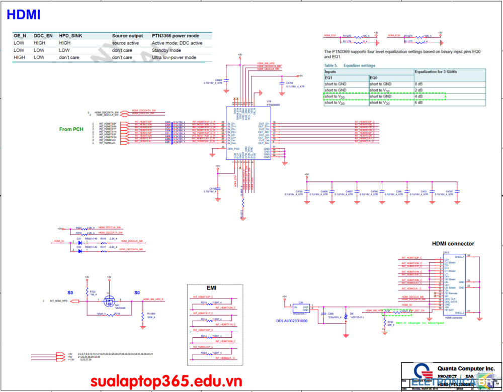

Saudações a todos! Este notebook entrou para reparo com defeito de sem áudio e sem imagem na saída HDMI, o mesmo levou uma descarga elétrica provinda de raio. Ao desmontar vi o CI da Realtek ALC25S (U23) pipocado e também vi o PTN3366BS com uma trinca sobre seu involucro. Ok, fui atrás dos componentes e fiz a troca do Codec de áudio e um capacitor cerâmico em curto e o problema do som foi resolvido, ai fiz a troca também do CI de HDMI e de dois resistores que estavam abertos com alteração baseado em medições de uma placa igual (onde era para dar 2.2k estava totalmente aberto). Ok liguei e fui testar, porem sem detecção de monitor plugado no windows e sem saída HDMI, olhei o driver da placa de vídeo GTX940mx e esta ok e operacional, testei as tenções de alimentação e que rodeia o CI do HDMI e desde o 5V da porta HDMI, quanto os 3.3V de VCC do ci são presentes. Os didos D30 e D31 estão ok e passando 5V, todos capacitores que fazem a filtragem e acoplamento deste Ci ao PCH foram testados e nenhum esta em curto. Alguém tem uma ideia para me dar sobre e o que ainda posso fazer ? Já ressoldei o CI umas 4 vezes, tirei e ressoldei e nada. OBS: A saida VGA esta funcionando normalmente.- 5 respostas

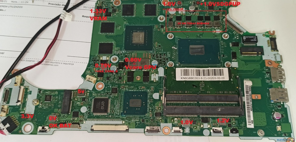

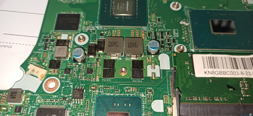

Resolvido. Continuei insistindo na placa e observei que a solda do PWM estava bem craquelado e opaco, isso porque a outra assistência deve ter o aquecido por tabela ao remover o capacitor em curto e gerou mal contato entre CI e placa, fui lá e ressoldei ele primeiro com o ar quente e fluxo amtech, depois com o ferro de solda e solda nova, fui penteando dos lados e ficou perfeito os contatos, então liguei e operou normalmente. -

Ola a todos! Este notebook chegou para nos vindo de outra assistência que havia removido um capacitor cerâmico em curto na linha de 19V ao lado do conector LVDS, capacitor esse que faz parte do VRM do CPU, porem falaram que a placa tinha curto na linha de alimentação da GPU e removeram 4 fet e 1 ci, a placa chegou sem estes componentes e tivemos de repor sendo eles PQ1501/PQ1502/PQ1503/PQ1504 e também o ci PU1501 além do capacitor cerâmico. Ao repor os componentes do VRM da GPU, ligamos a placa a fonte de bancada e com isso a fonte fica meio estranha, dando picos de consumo por milissegundos e do nada para em 7 e 5 mha variando. Mando a placa dar start pelo contato do teclado e ela fica em 354mha/360mha, a GPU aquece lentamente e tenho Vcore de 0.80V, também tenho 1.33V de Vram, demais tensões como 1V, 1.2V, 1.8V, 5V e 3.3V todas presenciais. Porem todo o VRM do CPU esta morto, todas bobinas de +VCC_Vcore, +VCC_GT, +VCC_SA estão com 0V. Dei uma analisada no PWM e identifiquei que ele tem as tensões de +5VALW e de +19VB_CPU, ou seja esta sendo alimentado, o setor do VRM não esta em curto, todas bobinas com impedâncias entre 21/3.5/6 Ohms. Estou pensando seriamente em trocar o CI PU801 que é o PWM deste setor, porem gostaria de saber o que vocês acham e se tem algo a mais que eu poderia estar avaliando antes de fazer isso, tanto porque esse CI é o NCP81205 e ta fogo achar ele no BR -
