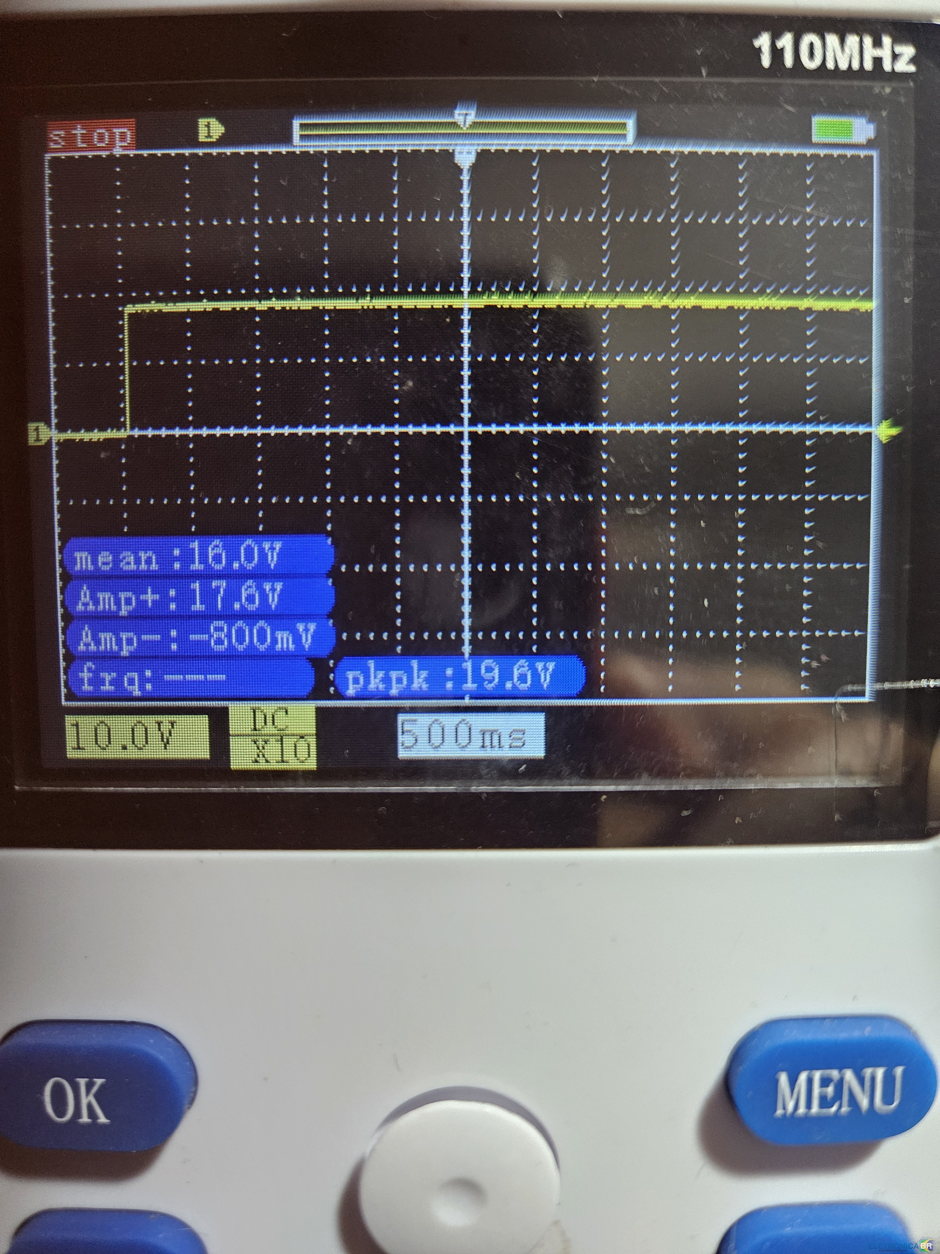

@LEONTEC trokei o ci de charger sem.sucesso. Os 19,5v passam ali pelos dois primeiros mosfets, ai no terceiro ele nao passa e tem 0v no gate. Esse gate desse terceiro mosfet é o q vai ligado no acdrv do charger, pino 4, aí basta eu encostar o multimetro pra medir a tensao no resistor q tá ligado ao pino 4 do acdrv e a máquina volta a subir tensao de acdrv e chaveia o mosfet e funciona perfeitamente. Se eu medir direto no gate desse mosfet tb volta a funcionar normal. E ago?rs Charger tava rudo ik, alimentado, reg de 5v, acdet de 2,44 e acok q nao tinha. Aí trokei e continuou na msm. E reparei isso ago, q se eu medir o acdrv no gate ou no resistor, a tensao de acdrv aparece e normaliza tudo, sobem as valways, acok e funciona normal -

Motta Álvaro postou um tópico em Notebook's
Essa máquina chegou sem ligar. Tinha dois capacitores na entrada carbonizados e trokei o primeiro mosfet de entrada e normalizou, marcados em amarelo. Entreguei pro cliente e retornou só funcionando na bateria. Segue foto com as tensões. Na foto marquei com P e N os canais dos mosfets e markei a tensao q tenho qnd plugo o carregador e a tensao da bateria 14v qnd tá só na bateria. Se eu plugar carregador, ele nao liga na bateria. Só liga na bateria com carregador desconectado. Alguma ajuda possível? @LEONTEC mestre, consegue dar uma moral? -
