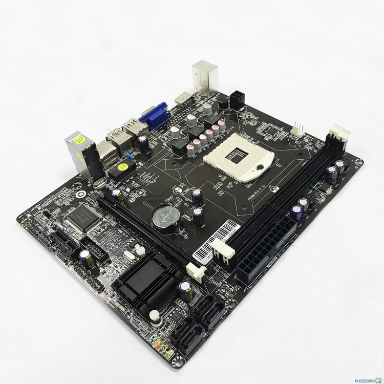

  5. Sim, existe placas especiais feita para trabalhar com CPU de notebook, um exemplo seria a Pc Winmax hm77 (infelizmente não consegui encontrar o modelo especifico dela), nesse caso ela suporta processadores de 3 gen da Intel, isso e graças ao PCH que e o mesmo usado nos notebooks (nesse caso um HM77) mas essas placas são raras de achar aqui no Brasil. Elas são do padrão Micro ATX e usa fonte ATX de desktop, mas alguns modelos também aceita fonte de notebook. Somente para exemplificar aqui está uma foto da placa que mencionei acima, note que ela tem o mesmo Socket do notebook. Ela também possui entradas Pci-express, que possibilita a instalação de placa de vídeo e demais componentes alem nesse caso especifico e usada memoria de desktop, mas existe modelos que trabalham com memorias de notebook.
