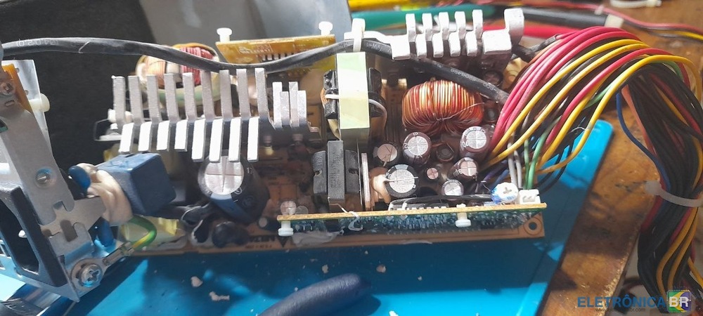

  5. @Cicero Motafiz a medição com capacheck na placa, vou remover esses dois capacitor e medir, pior que o mais estranho é que tenho 3 fonte do mesmo modelo com mesmo defeito..
  6. @argleu ligo ela no testador de fontes, e coloquei carga na fonte ela segura sem variação, porem logo depois desliga com carga e sem carga, as tensões estão boas sem variação.
  7. Estou com essa fonte da dell com seguinte defeito, ela liga e após alguns segundos desliga, fiz os testes dos capacitores com capacheck, e retirei o tny280pn para medir fora porem creio q o ci esteja bom.. alguma dica, alguém já reparou alguma dessa fonte com esse sintoma?
  8. os mosfet de baixa esta sem tensão, preciso saber qual pino do pwm posso colocar a ponteira do osciloscopio, comprei recemente o osciloscopio e estou aprendendo a usar.

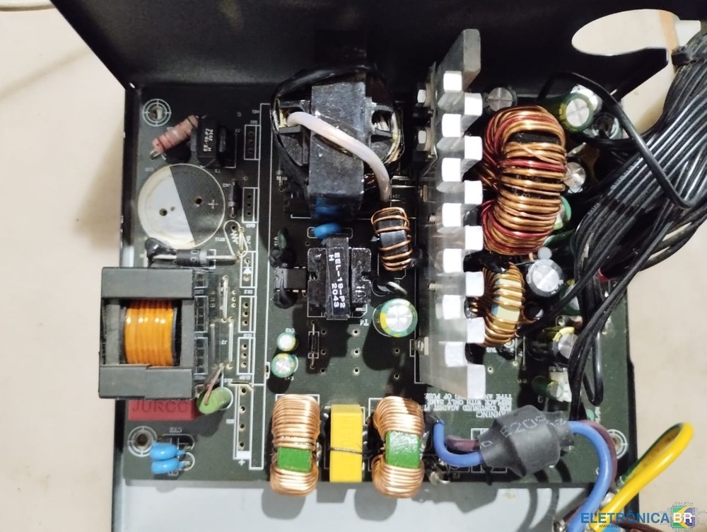

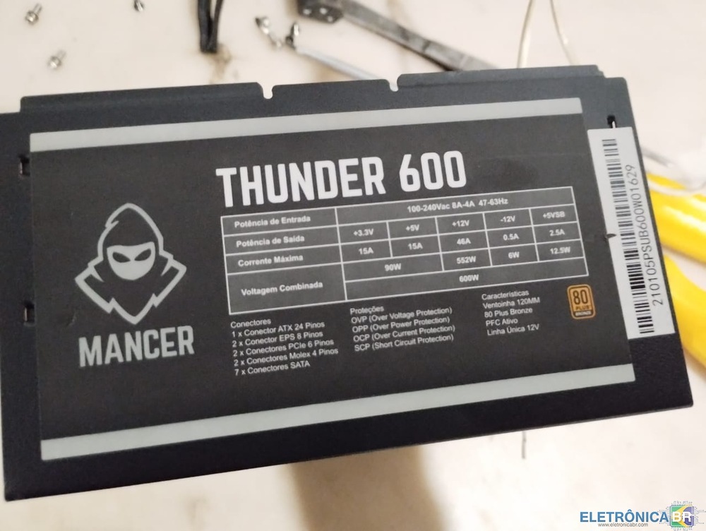

  9. Pessoal estou com uma fonte mancer thunder 600w, porem comprei faltando algumas peças do primário, preciso de algumas fotos dos mosfets da parte do primário
  10. Pessoal estou com uma fonte mancer thunder 600w, porem comprei faltando algumas peças do primário, preciso de algumas fotos dos mosfets da parte do primário
