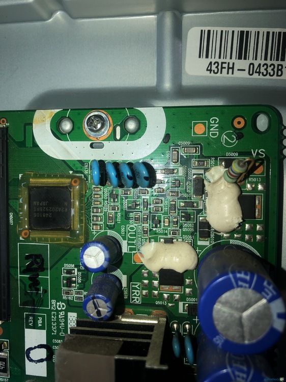

  10. @eletmoraes trocando esses componentes a tv voltará a funcionar de certeza!
  11. @eletmoraes vc deve encontrar eles em placas de ysus de sucata amigo

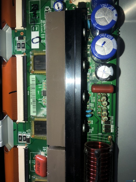

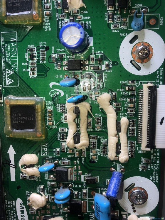

  12. @ohm eu tirei essas fotos é só percebi quando cheguei em casa que tava faltando algumas parte,a foto cortou a parte que vc marcou,mas tem dois pontos OUT L E OUTH
  13. @ohm tá aí as fotos da ysus…me diz os pontos
