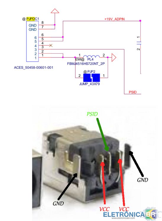

 dúvida Dell Inspiron 15 5566 – PJPDC1 – Dúvida na ligação do jack DC (entrada alimentação)
sidney_mk respondeu o tópico de RnMc em Notebook's
nesse caso, vc liga o vcc (+19v) nos pinos 5 e 6 e o gnd(terra) pinos 7 e 8 (tambem podem ser ligados aos pinos 1 e 2). porem nesse caso nao vai carregar a bateria, pois o sistema da dell so carrega a bateria quando reconhece o carregador o que é feito através do sinal PSID. outra coisa alguns modelos de dell trabalha com velocidade do processador no minimo quando nao reconhece o carregador. boa sorte. -
