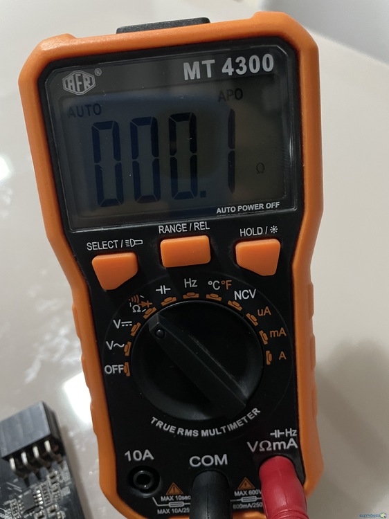

  7. Boa tarde. Estou analisando essa placa e estou com algumas dúvidas. Ao injectar tensão de 1v a placa consome 1,5A. Na imagem abaixo tenho a seguinte situação. No PQ302 o dreno entra os 19v porem nos Gate e no Source area em azul apresenta tensões em mV. No PQ303 A região em amarelo apresenta as mesmas tensões em mV da area em azul. A area em roxo apresenta curto com o terra. Assim como o componente PR303 que também apresenta curto com o terra. Para os amigos que já tem experiência com essa placa, poderiam me dar uma luz de onde pode estar vindo esse curto?

  10. Injetei tensão no indutor das memórias e tive 2A de consumo. Duas memórias ficaram mornas e a GPU também. Dai retirei todas as memórias e permanece o consumo e a GPU esquentando. Nesse caso é GPU morta né?
  11. @Luiz Lhps retirei todas as memórias, retirei PWM, retirei os mosfets de baixa e de alta e o curto não saiu. Consumo estava na casa de 5A e 1.2v. Infelizmente neste caso só pode ser a GPU. Essa vai virar sucata…
  12. @Luiz Lhps amigo, injetei 1v na saída do indutor. Aumentei a amperagem até 5A e nada esquentou… absolutamente nada. O que faço?!
  13. @Luiz Lhps Meu medo é ser curto no controlador das memórias na GPU. Se eu injetar 1.5v na saída do indutor pra ver se algo vai esquentar corre algum risco de matar a GPU?
  14. @Luiz Lhps Tá dando essa resistência. Curto. As memórias são da Elpida.
  15. Verifiquei e não está aberto. Porém acabei de identificar outro sintoma. Acho que tem um curto na linha das memórias. Na saída do indutor pós VRM a resistência está muito baixa. Praticamente um curto. Acredito que o PWM está em proteção, por isso não manda tensão.
