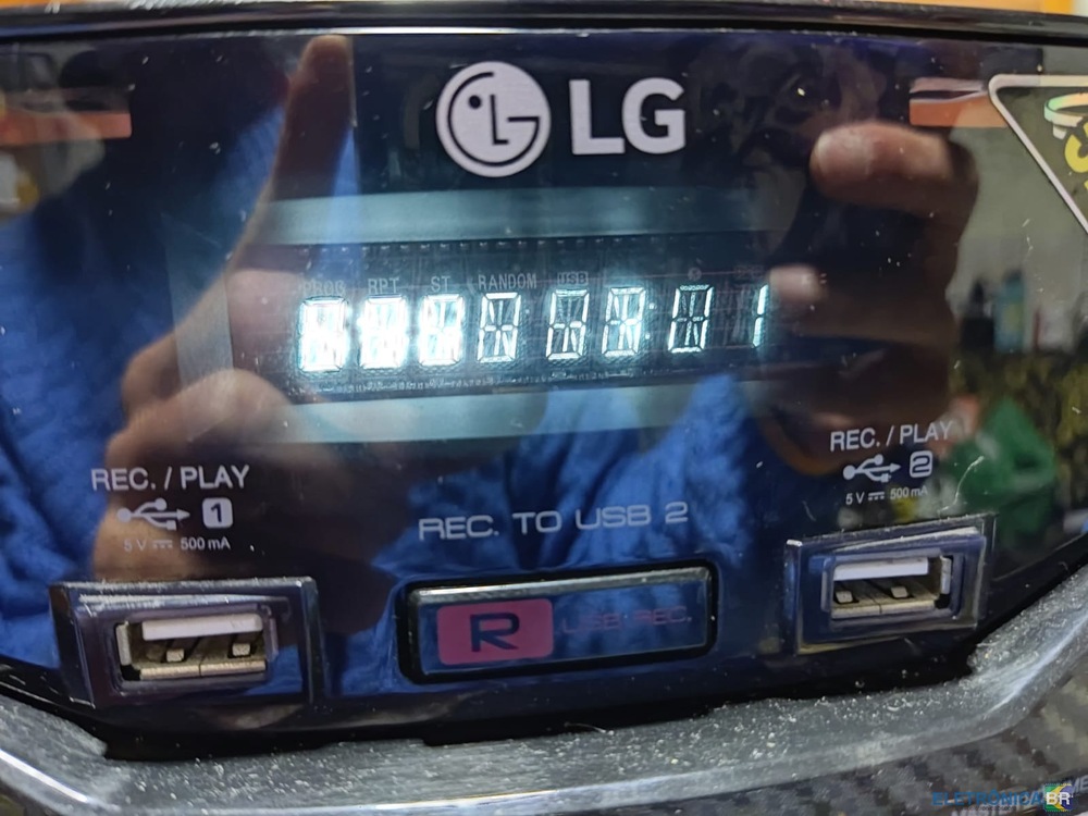

  2. Olá. Ao retirar a placa do painel vi que no canto inferior esquerdo do display existe uma mancha, possivelmente "queimado", isso provavelmente interfere, correto?
  3. Esse som chegou a mim com o display embaralhado, eu tenho as tensões F+, F- e Vkk, assim como as tensões de grade. Não sei se essas tensões estão corretas, mas elas estão presentes. Abaixo está uma imagem do display.

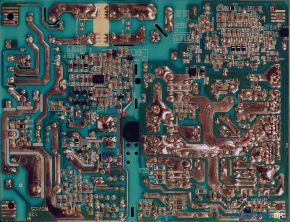

  11. @ohm Eu sei que o assunto deste tópico é da CX600, mas agora eu fiquei curioso com uma coisa, talvez eu abra um tópico específico para ela, mas no momento só estou querendo tirar essa duvida. Na imagem abaixo o circuito da Strike X 500w. Eu marquei em vermelho a trilha e os resistores estão apontados com setas. Na imagem só tem 3 resistores, mas na minha fonte tem 4. O primeiro é de 1M ohm, o segundo também, o terceiro é de 0 ohms e o quarto também de 1M ohms. Acontece que no primeiro resistor entra 175~180v do capacitor e sai 70v, mas a partir do segundo a tensão cai de 70 para 35 e depois no quarto resistor cai para 0. Os resistores 2 e 4 dividem a tensão em 2, somente o primeiro que está diminuindo mais. Eu tirei ele fora, mas ele está bom. Outro detalhe, eu não conseguia medir os resistores na fonte, dava uma resistência negativa(?), não sei o porque, somente quando tirei o primeiro resistor e cortei a corrente que consegui medir os resistores direto na fonte. Esqueci de mencionar, na outra imagem tá destacado o circuito onde se encontra o CM6805BG, não tem nenhuma tensão nesse circuito, nem nos transistores, diodo, resistor. O circuito tá completamente zerado de tensão.

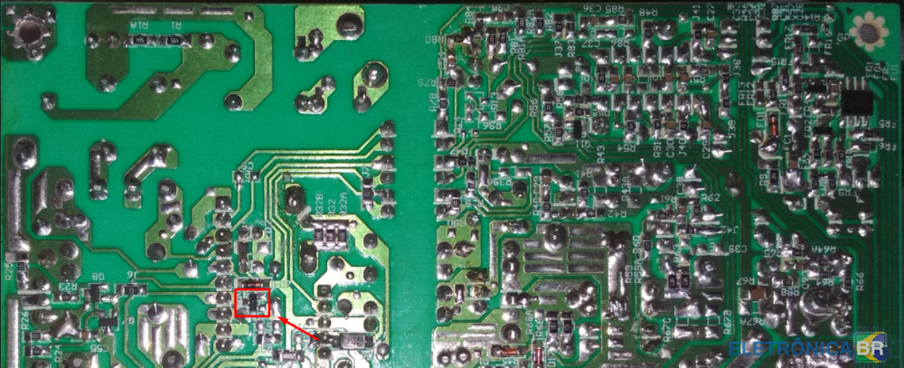

  13. @ohm Não, é um transistor que recebe os 14v~15v que alimenta o CM6800. Ele tá destacado na imagem abaixo. A trilha dele vai para o pino 5 da plaquinha.
  14. @ohm Olá. O transistor Q10 (zdw) está em curto, ele é bem específico (3 ampere), eu posso substituir por qualquer outro transistor PNP ou realmente precisa ser um de 3 ampere?
