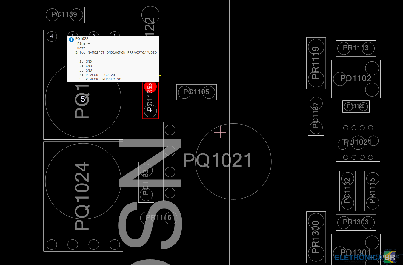

  3. Ola boa a tarde a todos, chegou em minha assitencia essa Asus, ela liga, logo q liga ela reinicia e fica piscando o led vermelho da placa 1cpu testei memorias e não é, troquei a fonte e não é, percebi que ao conectar os pinos 12v a placa n bipa. outra coisa q percebi também mas acho q essa placa n deve ligar sem o processador, mas testei mesmo assim, liguei sem o processador (um core I3 de 10 geração) e ao ligar sem processador n bipa também, mesmo com os 12v conectados oq pode ser esse misterio? achei q poderia ser o processador em curto, mas n tenho outro processador desse para testar também vi q tem um capacitor q esta bipando com o aterramento nos dois lados, segundo o bordview esse capacitor pc1135 só é pra bipar de um lado, o outro ele se conecta com alguns mosfets alguém consegue me dar uma luz?
  4. Ola boa a tarde a todos, chegou em minha assitencia essa Asus, ela liga, logo q liga ela reinicia e fica piscando o led vermelho da placa 1cpu testei memorias e não é, troquei a fonte e não é, percebi que ao conectar os pinos 12v a placa n bipa. outra coisa q percebi também mas acho q essa placa n deve ligar sem o processador, mas testei mesmo assim, liguei sem o processador (um core I3 de 10 geração) e ao ligar sem processador n bipa também, mesmo com os 12v conectados oq pode ser esse misterio? achei q poderia ser o processador em curto, mas n tenho outro processador desse para testar também vi q tem um capacitor q esta bipando com o aterramento nos dois lados, segundo o bordview esse capacitor pc1135 só é pra bipar de um lado, o outro ele se conecta com alguns mosfets alguém consegue me dar uma luz?

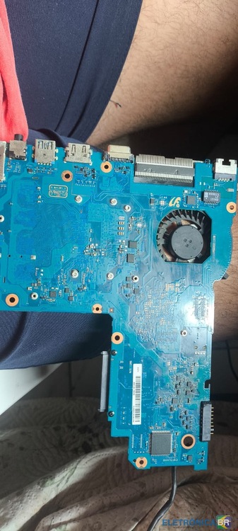

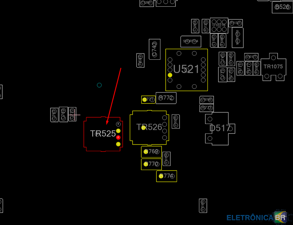

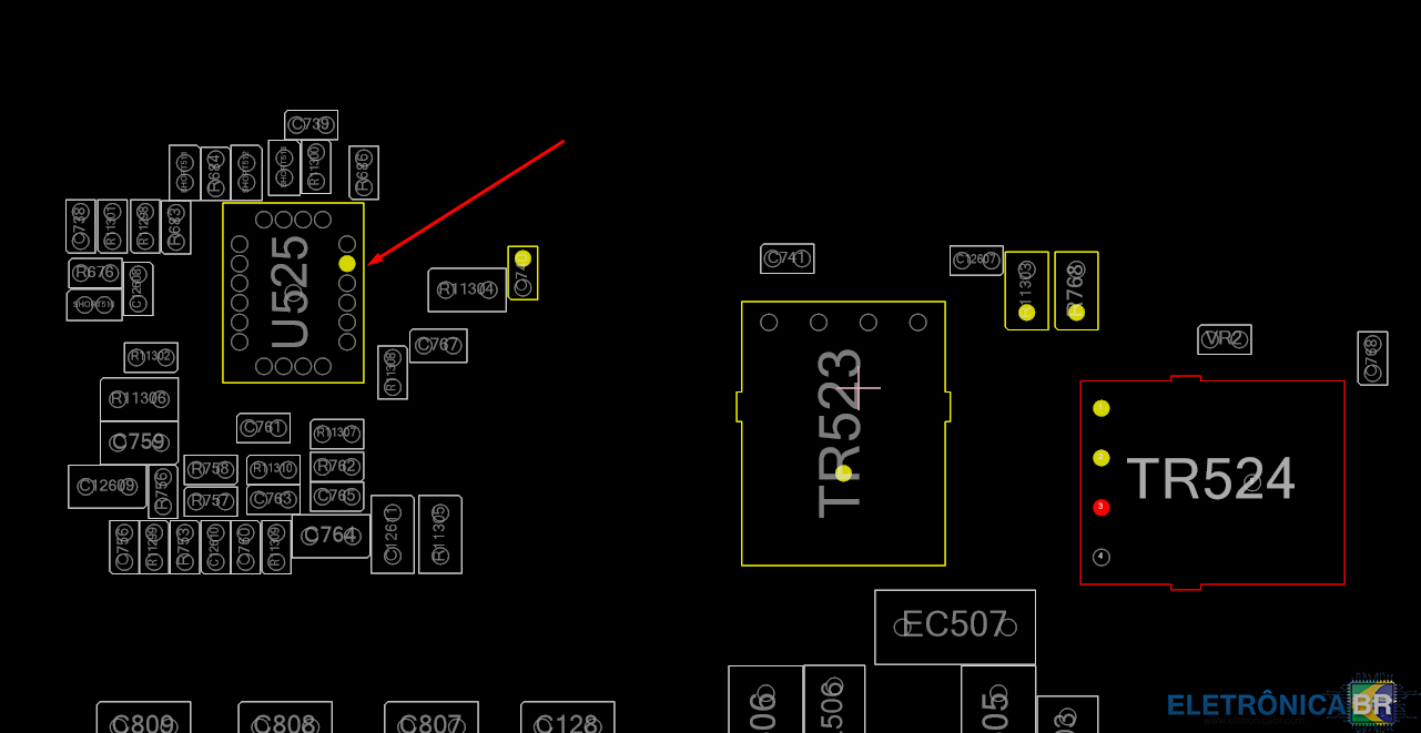

  5. então pessoal coloquei uma fonte atx pra servir como fonte de bancada pra achar esse curto, coloquei 3v, e o tr525 esquentou, fui na escada de (BIP) e fui ver se estava certo, coloquei a pontera no negativo da placa e fui ver ele, e estava dando curto em todos pads, retirei ele, ele esta bom, e o curto persistiu na placa o pino 5 do TR525 se comunica com o pino 5 VDC do TR524, ainda n retirei ele pra saber se ele q ta passando o curto e ainda o pino 5 do tr525 se comunica com os 3 capacitores ao lado esquerdo dele no negativo q é a parte de baixo do capacitor, porem esta se comunicando tbm com a parte de cima do capacitor, olhando mais ao lado esquerdo da placa, notei q no bordview existe um componente chamado u525, só q n placa n existe ele, e pelo cliente falou ele nunca levou esse notebook em assistencia, a minha duvida é... existe realmente esse componente nessa versão?
  6. Eu retirei o resistor e parou de matar a fonte, troquei por outro resistor, o da placa tinha a ciregrafia de r010, achei um em uma sucata 10r0 coloquei na placa e o U509 começou a esquentar muito, mas n matou a fonte, peguei e fui atras de uma sucata q tinha um resistor da mesma ciregrafia, coloquei no lugar e voltou a matar a fonte

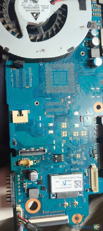

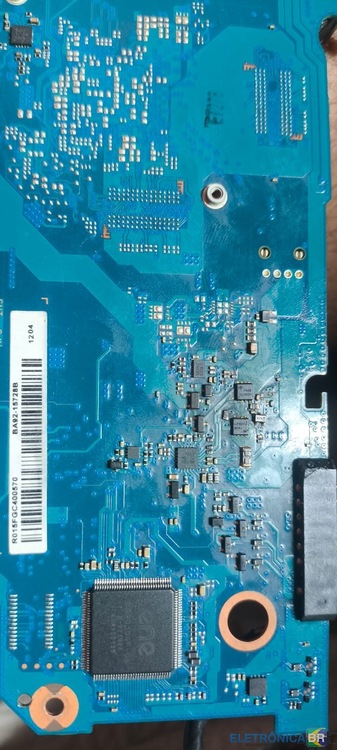

  7. Então galera sou novo na area de eletronica de placa mãe de pc/notebook, entrou pra mim um notebook desse modelo ai q n tava ligando, fui conferir nos pinos da bateria e n chegava tensão nenhuma, unica tensão q tinha presente na placa era 12v, fui ves os mosfet q fica atras da placa perto dos pinos da bateria, um estava em curto, retirei e fui colocar outro, porem n percebi q na placa n tinha marcação de pinos e ja estava tão feliz q "ja tinha consertado o notebook" q n prestei atenção e coloquei o mosfet errado, qnd fui ligar, matou a fonte, dps vi a cagada q fiz, fui tentar reverter e ja era tarde, troquei os dos mosfets TR501 E TR502 e nada, tem dois capacitores perto do conector c848 e o c877 q esta dizendo q ta em curto, retirei, mas ta dando curto nos pads da placa e não no capacitor, parei na placa pra resfriar a cabeça e pedir ajuda. OBS não tenho ainda fonte assimetrica!
