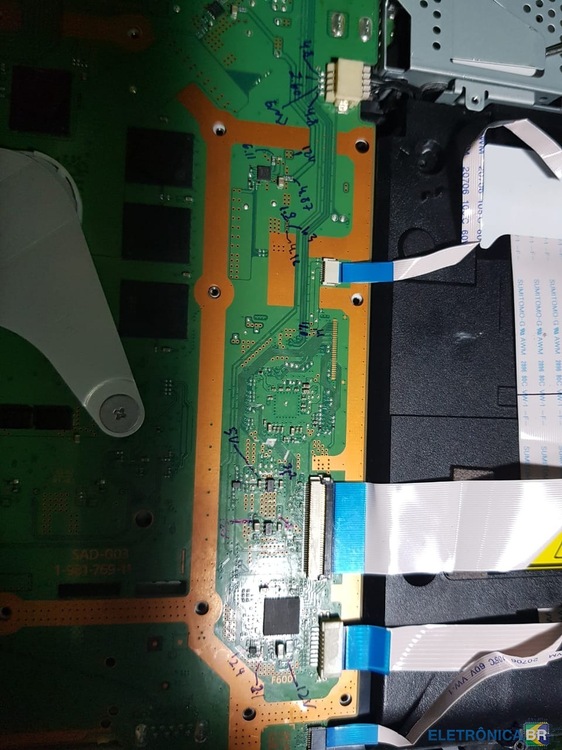

  2. Entrou para mim um Ps4 placa SAD-001 drive não roda os motores, analisando a placa vi que falta as tensões de 12v e 5v como esta na imagem, troquei o BD7764MUV e nada continua com mesmo problema, alguém pode ajudar?
  3. Aparentemente esses pontos não liga nada, vc se vc consegue uma placa da mesma para fazer a analise, mais vendo daqui não liga nada!
