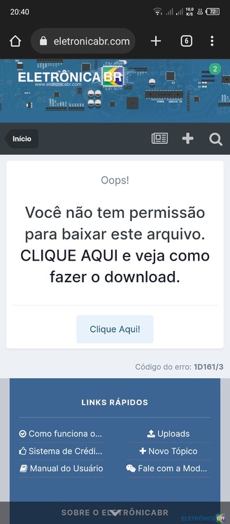

  3. Ainda não consegui baixar a BIOS, créditos insuficiente. Mais vou esperar receber o notebook novamente.

  6. @everaldo designer isso, tem as primárias 5 e 3,3, e as outras tenções quando liga a placa, que seria a do processador e memória. O processador tem um pequeno aquecimento, muito pouco mesmo, acho que normal pq ele tá tentando iniciar. Mais como eu disse, o led vermelho de carregar n acende quando plugado o carregador, ao invés disso, a placa liga imediatamente, cooler gira normal aí após uns 10 segundos ou até mais desliga, 5 segundos depois, ela tenta ligar de novo. Suspeito do super IO, mais não tenho um idêntico já que ele pode ter BIOS interna, não sei esse, mais já vi uns assim. @regisfatef Então é por isso que não consigo baixar...
