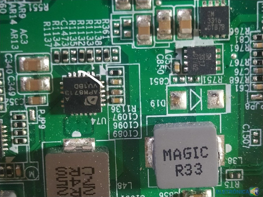

  5. Sim sim, vou comprar, mas a placa ainda tem curto, ta bipando no pino 5 e 3 do u30, e nas bobinas l48 e l39, so nao sei aonde ta em curto.
  6. Ola amigo, obrigado por responder, eu verifiquei e ta sim com curto na bobina l48 e no pino 5 do u30, removi o u74 aterrei o negativo e o multimetro bipou nos dois. e a l39 tambem ta bipando
  7. Ola, eu fiz a substituiçao, nao deu certo, fazendo uma analise mais detalhada, achei esse CI com um buraquinho E este terminal esta bipando no multimetro e de acordo com o esquema que o amigo colocou ali em cima esse terminal que esta circulado nao poderia bipar

  10. Olá, o modelo é 71r-s14bw4-t811, eu vi que está chegando 19V nele, mas acho que teve um curto que arrancou ele fora da placa, como encontro um equivalente? tenho uma placa de TV aqui que tem um igual olhando de fora, mas eles nao tem nada escrito neles, só um codigo que eu colocando no datasheet aparece outro componente.

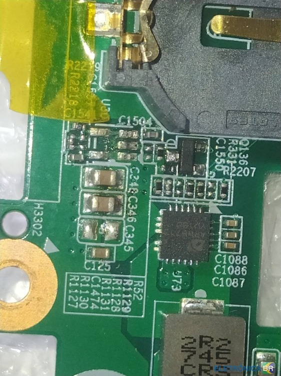

  11. Olá, tirei a foto atras da placa, é exatamente essa ai, como eu acho um componente equivalente? pois em cima dele nao tem nenhum codigo, eu tenho um aqui de uma placa de TV da LG, mas eu nao sei o modelo da tv, mas o componente é igual por fora, só nao sei o datasheet dele, como eu possso encontrar componentes equivalentes em outras placas? principalmente CI e transistor?

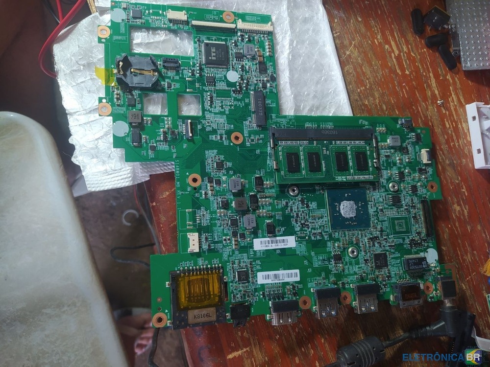

  13. Ola pessoal, eu tenho este notebook aqui, coloco ele no carregador e ele nao da nem sinal devida,estou suspeitando que um componente queimou e foi arrancado fora, mas eu nao tenho o esquema eletrico, alguem poderia me dizer se tem um componente ai, e qual e esse componente, eu tambem tenho umas sucatas de notebooks aqui, alguem poderia me ajudar a encontrar um equivalente, o componente em questao acredito que seja o U30, perto da fita.
