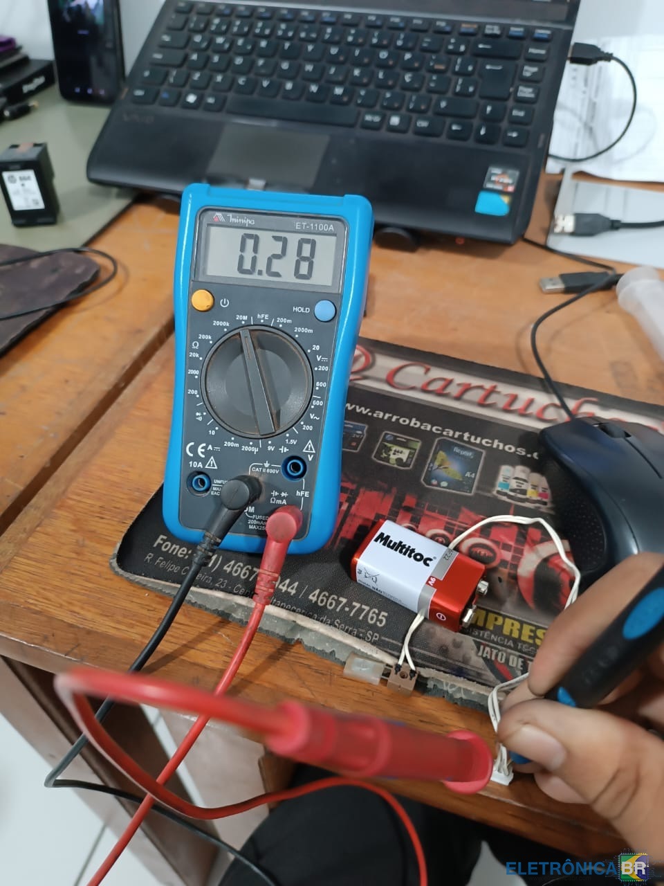

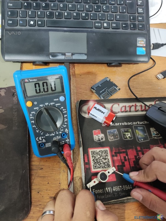

medi ele fica zerado so muda quando coloco o dedo em cima comeca a subir e nao para ate zera de novo

so testei ele na escala de cuntinuidade nao cheguei a medir ele nao,
