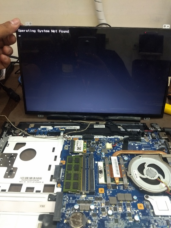

  5. Boa tarde. Este notebook já está me dando dor de cabeça... Ao ligar a primeira vez, o windows foi instalado do zero no SSD Kingston SE100S3400G e iniciou normalmente. Reiniciou o note algumas vezes e tudo ok, porém ao desligar e ligar novamente ele entra na tela de selecionar Boot. Já tentei várias opções de boot, desde AHCI, compatível, secure boot, etc... fui tentando várias pra ver se mudava o comportamento e não adiantou. Basta eu entrar na bios, salvar e o windows inicia e desligar e ligar e não inicia novamente. Detalhe estranho é que, no boot menu, se selecionar o SSD ele simplesmente não boota. Agora vem a parte bizarra, com outro SSD de 240 GB, não ocorre, nem com pen drive. Apenas com o SSD Kingston SE100S3400G (só tenho esses dois em questão para testes). Colocando esse SSD em outro note não apresentou problemas. A bios instalada é a versão mais atualizada que consegui versão 2.60 de 27 Jun 2018... Também tentei atualizar o SSD, porém a firmware dele é a mais recente que a Kingston encontra. Alguém tem alguma ideia do que possa ser feito para solucionar esse problema?

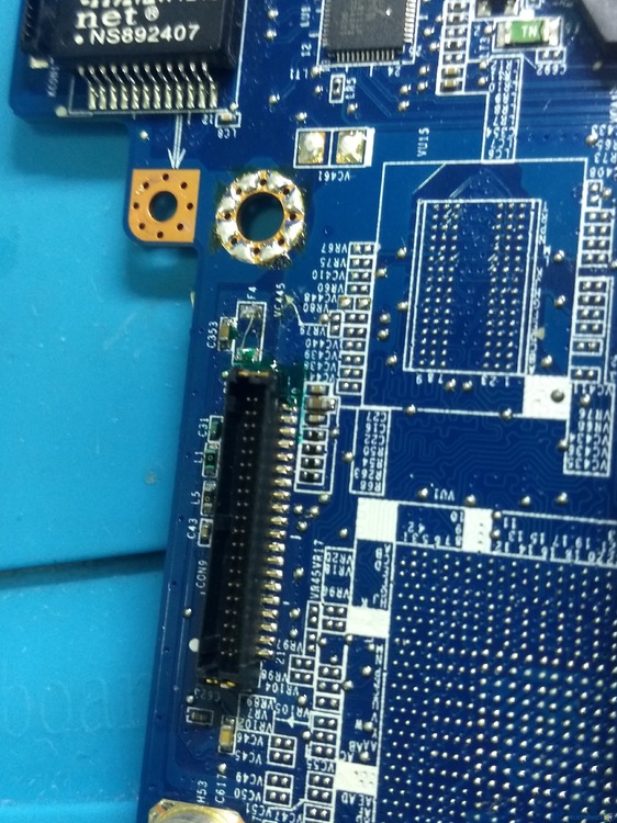

  8. Injetei a tensão via fonte assimétrica funcionou perfeitamente. Logo puxei uma ponte via 3v direto dos mosfet da bobina da linha de 3v e mesmo assim o note não funcionava. Então parece que tem mais problemas, talvez o SIO esteja pior do que eu pensava (pois não mandava o DISPON) ou talvez o PCH estivesse com problema. O serviço não vale mais a pena, está muito tempo na bancada. Devolver sem reparo.

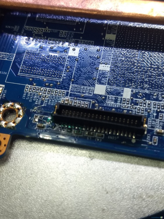

  9. Atualização, sem memoria o note não desarma Atualização 2: Verifiquei um Ripple forte nas linhas, inclusive do processador. Desfiz o jumper e voltou a ligar sem backlight. Parece que puxar o 3v do pino 40 causou uma saturação e o computador desarma. Tentei o pino 16 e também não funcionou. Assim como o pino 6 do u1. Estou ficando sem opções =/

  11. Eu estava esperando voces se manifestarem para ver se ligar no pino 40 estava ok. Pensei no pino 16, mas a amperagem dali é muito baixa. Então fui no 40 mesmo. Estou terminando a montagem, ainda fiz a colagem da carcaça que quebrou a base das dobradiças etc... Mas amanha finalizo. Abração. Amanha distribuo as joinhas. vlw
  12. Parabens pelo reparo. o/
  13. E aqui está, funcionando perfeitamente Muito Obrigado pela ajuda pessoal o/
  14. Injetei 3.2v no pino 13 do conector con9 e subiu vídeo normalmente. Então fiz um jumper entre o pino 13 e o 40 (LCDVCC) e apliquei mascara uv, para evitar confiar só no esmalte do fio que usei. O f4 ainda está jumpeado para o teste.
