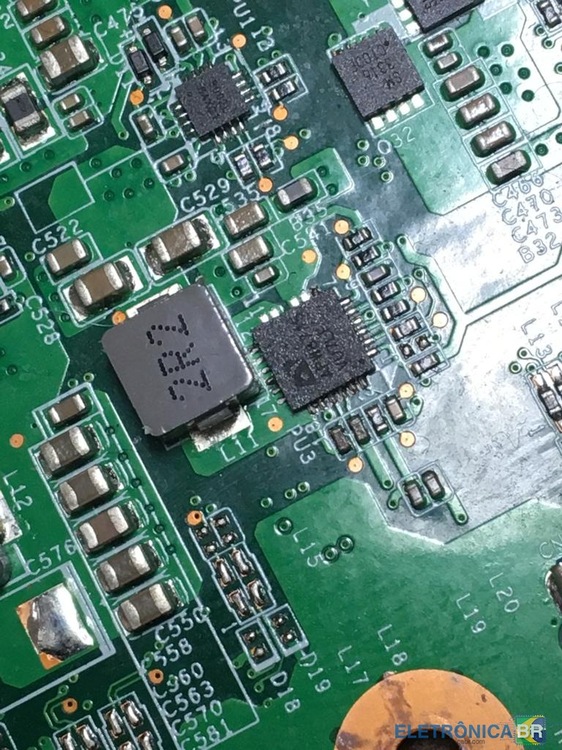

  1. Entra 18V mas não sai nada, zerado. Eu acredito que estava medido 5V e agora nem isso. Talvez queimei ao fechar algum curto com a ponteira. Vou procurar um Ci e substituir.
  2. Pois é, fico no aguardo da sua ajuda amigo. @phceu medi a bobina L12 nos terminais dela 0V, assim como nos terminais da L11 mede zero, só mede 5V na L11 se eu boto uma ponteira no C576, que não tem nada soldado. No Bulk tem tensões de 13V, 5V uma tensão 3V que some e aparece, não tem consumo na fonte.
  3. @phc Medindo em cada terminal da bobina tem 0V, só consigo medir 5V em L11 quando pego um ponteira do multímetro em outro ponto do circuito, inclusive L12 mede 5V também. Bem nessa parte em que você mexeu na sua placa. a minha dúvida é que o led perto do conector da fonte fica desligado ao conectar na tomada, não sei se deveria ligar também.
  4. @phc Verifiquei que tenho 5V sim, estava pegando referência no lugar errado, mas não liga, inoperante... o que pode ser? Regravei a bios e não era o problema.
  5. Que bom que deu certo!!! Pois bem, eu não tenho os 3v3 nem os 5V, apenas 19V na entrada, a placa apresenta essa tensão antes de pressionar o botão de power? Eu desconfio que seja o processador, pois o mesmo fica fazendo alguns ruídos e nada acontece na placa, mortinha, por isso quis regravar a bios antes de mais nada.
  6. Olá amigo, aqui vai os compontentes: são : pu3 = CI APW8715 b35 = pra mim mede 0 Ohm, pode ser um resistor fusível... mas não garanto. c535= 6uF ( pode ser 4u7 ou 5u6). l11 = indutor 2R2 mandando uma foto pra te ajudar manda bios para compeletronicarf na shopee, se me achar.
  7. Amigo, eu tenho essa placa aqui parada aguardando o arquivo da bios pra regravar, podes só circular aonde estão os componentes? Que eu mando a referencia pra você
