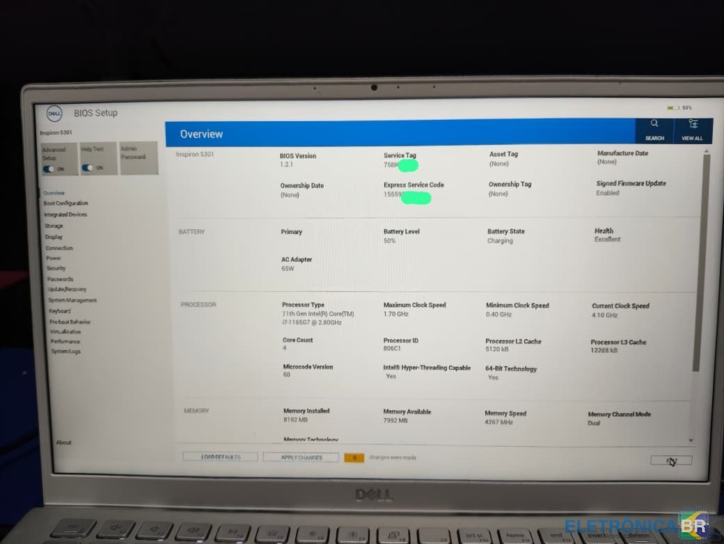

Depois de muito sofrer com um Dell Inspiron 5301. Onde seu sintoma era; Ligar em loop ao ligar e não sustentar a tensão de Vcore (Vcore aparecia e logo desarmava), tendo todas as demais tensões presentes e comportamentos adequados para o funcionamento. Decidi investir na regravação da BIOS. Foi difícil conseguir um arquivo que ficasse operacional e me permitisse inserir o Service Tag e salvasse ao final. Tentei compilar um Firmwaer com a DMI do meu backup, porém o firmware original estava com a BIOS Region totalmente corrompida e nem mesmo extraindo ela através do UEFITool NE e inserindo dentro do decomp usando o FIT (Intel Image Tools) para compilar e mesclar fazia a máquina dar post — voltava a ficar em loop (Só confirmando que a região Bios estava corrompida e ela quem causava a falha. (Quando não editado, apenas com a região ME limpa e sem a região BIOS programada (Manufacturing Mode), fazia ela gerar post.) Sim, eu consegui um arquivo BIOS com região ME limpa que chegava a fazer a máquina dar vídeo, porém não aceitava programar o Service Tag e não saía do Manufacturing Mode... E por este motivo estava a todo custo tentando injetar o service tag manualmente. Porem extrair a Bios Region via Fit não era possivel, ao carregar o backup no programa de versão 15 e correta, ele acusava erro e não descompactava todas as regiões! Então tentei a edição em hexadecimal via HxD, copiando do backup original da máquina o offset da região BIOS NVRAM que deveria carregar o Service Tag e inserindo dentro do dump que fazia subir vídeo... Sem sucesso: Ligou, mas não trouxe o Service Tag junto e permaneceu no modo de programação, que não salva o que eu coloco dentro do setup da BIOS. (E com o cooler no 12, no maximo) Já desanimado com a situação, investiguei mais e consegui outro arquivo dump, também com região ME limpa e que dizia vir com um Service Tag inserido. Para minha surpresa, ligou, gerou vídeo e foi para o Manufacturing Mode novamente. Pensei: “Ué, de novo?”. Mas nesse caso, ao pressionar Alt + F, permitiu escolher o modelo do equipamento (Veja os anexos), coisa que antes não ocorria, e depois disso entrei na BIOS (F2) e consegui adicionar o Service Tag na guia System Management, salvei e por fim... Deu tudo certo. Então, este arquivo que fiz upload está testado e aprovado por mim, salvou uma máquina em minha bancada. Faça bom uso e, se lhe ajudou a ganhar o pão do dia, deixa um like e me ajuda também! -

Visualizar Arquivo Bios M.E Clean P/ DELL Inspiron 7400, 7300, 5301, Placa AKEMY 19765-1 h Arquivo com M.E limpa, com versão 1.2.1. Região Bios em modo de programação, permite inserir o Service Tag do equipamento que esta em reparo. Testado e validado em pratica sobre um Dell Inspiron 5301, também atende aos 7400 e 7300! Se ajudou a reparar e ganhar o pão do dia, da um like e assim ajude-me também! ABRAÇO! Uploader TECHNI WOLF Enviado 16/08/2025 Categoria DELL-
