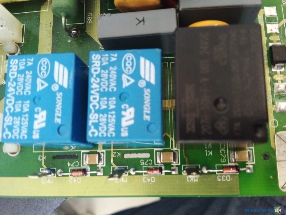

Bom dia amigos, esse nobreak não liga em modo rede, quando ligado na rede e o botão power acionado ele muda para bateria e fica apitando porem há tensão de saída de 115V, mas não entra em modo rede. Foram trocados relês, capacitores e sem sucesso. Algum amigo poderia nos ajudarmos neste caso. Segue vídeo de funcionamento. Att, WhatsApp Video 2023-04-19 at 13.48.30.mp4
 resolvido APC Smart Ups SMC3000XLBI-BR [87548 RV03A]- Não liga display porem funciona normalmente
Adriano assisthec respondeu o tópico de Adriano assisthec em Casos resolvidos - Fontes e NoBreakes
Bom dia amigos caso resolvido foi trocado o CI STM8S003F3 e feito a gravação do firmware e o nobreak voltou a funcionar perfeitamente. Agradeço a todos que nos ajudaram Att,- 12 respostas
