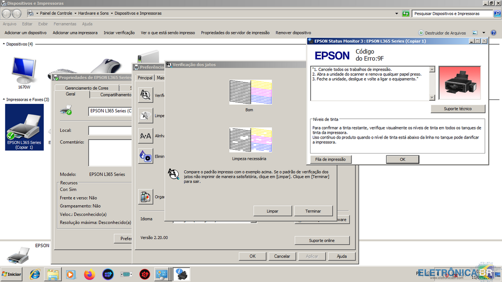

  2. Solicitamos por favor a EEPROM EPSON L365. Porque realizamos o procedimento para desentupir a tinta preta, mas logo apos apresentou o erro 9F. Conforme a imagem abaixo. Retiramos a cabeça de impressão, molhou os contatos, mas limpamos os contatos do cabo flat e também da cabeça de impressão. Colocamos novamente, a EPSON L365, liga normalmente, faz os movimentos, aparece pronta para imprimir. Quando envia para imprimir os jatos, ela puxa a folha e para e fica com a cor normal. Após isso apertamos em copiar preto ou colorido e nada faz. Se apertar e segurar o botão de desligar, aí sim, apresenta o sinal de das luzes piscando e apresenta o erro. Sendo que antes de apresentar o erro, ela fez todo o procedimento de cabeça de impressão e solicitamos para imprimir, mas saiu em branco. Sendo que o problema atual e esse erro do 9F. Atualmente mantém limpo, cortado e eliminado a parte ruim do cabo flat, e a cabeça de impressão se mantém a mesma. Nesse caso podemos utilizar uma outra cabeça de impressão do modelo EPSON XP 241 ? Ou aguardar receber o arquivo EEPROM EPSON L365 para realizar a gravação e manter a mesma cabeça de impressão em que foram também limpos os contatos ?

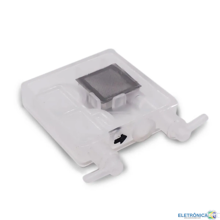

  10. Válvula Anti-Refluxo para Bulk Ink 4 Cores - Modelo: Mini Funciona mesmo nas impressoras hp modelo F4180 com bulk ink Rocket ? Para se utilizar nos cartuchos HP 21 e 22 ? Realmente ele não deixa o ar voltar para o cartucho mesmo se a cabeça de impressão do cartucho esteja acima de 6cm de altura, e o bulk ink esteja ao lado da impressora e abaixo de 6cm da cabeça de impressão ? "Válvula Anti-Refluxo para Bulk Ink 4 Cores Esse item fica fixado ao lado do reservatório com cavidades de encaixe desse padrão. É um sistema simples de anti-refluxo, a parte com o anel de vedação fica para cima, e a bolinha interna fica para baixo, quando a tinta está passando a bolinha vai para baixo, e quando tenta voltar a bolinha fica pressionada contra o anel de vedação impedindo de voltar tinta. A entrada de tinta é por cima, no bico com anel de vedação, e a saída é por baixo, parte mais próxima da bolinha. Modelo: Mini"
