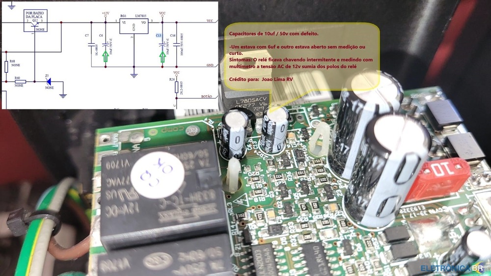

Nobreak NHS 1200VA Compact Plus III / Placa MINI(AC_3) 461285-02/2013 / Defeito: Entrou em proteção
Boa tarde! Obrigado @joao lima RV sua dica foi perfeita. Os capacitores realmente estavam com defeito. O teste só foi preciso com os capacitores fora da placa. Valeu demais cara!!!! Abraço!
Hummm... faz sentido! Porque notei que a tensão de 12v some do relê quando chaveia. Vou remover a placa novamente e tirar os capacitores pra testar. Vlw por enquanto, abraço!
Bom dia! Consegui colocar o nobreak pra funcionar. Mas notei que o relé fica chaveando como se estivesse corrigindo(estabilizando) oscilações na rede. Fiz testes nos reles não detectei nada; Fiz teste na rede elétrica e não notei oscilações na rede; Alguma dica? Sds, Israel Carreira

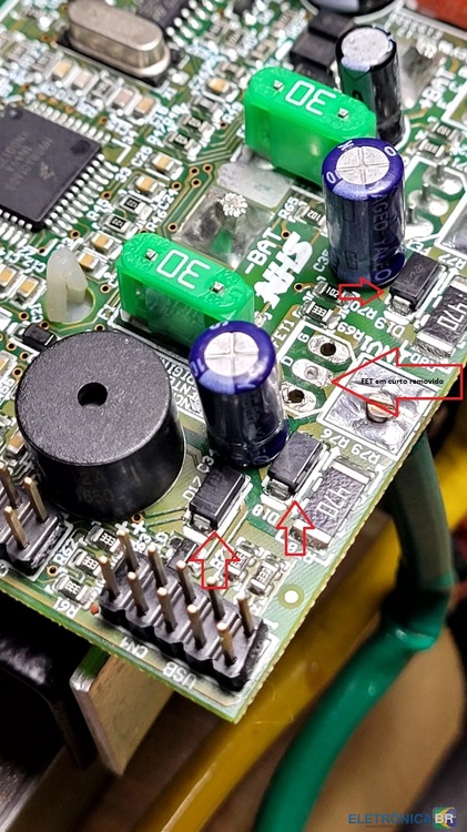

João mais uma vez agradeço a atenção! Eu editei o titulo novamente, veja se agora ta ok. Outra coisa! Eu não cheguei a tirar os diodos mas tinha notado um alteração na medida conforme a imagem em anexo e achei o comportamento estranho. Porém analisado o esquema me mandou parece que ta correta a medida. Pelo visto o curto foi só no FET1 mesmo. Vou trocar, remontar e testar pra ver. Mais uma vez agradeço demais. Abraço! Israel Carreira
Olá João, obrigado por responder. Ja editei o título e adicionei o modelo da placa. Modelo da placa: MINI(AC_3) 461285-02/2013 Grato pelas observações. Abraço! Israel Carreira
Bom dia! Estou com um nobreak NHS Compact Plus III de 1200VA apresentando alerta de proteção. Detectei que o FET1 esta em curto mas também notei que o os Diodos D17, D18 e D19 estão alterados / fulga. Tentei identificar esses diodos para comprar novos e não consegui, alguém sabe me dizer qual é e onde encontro igual ou equivalente? Modelo da placa: MINI(AC_3) 461285-02/2013 Abraço! Israel Carreira
