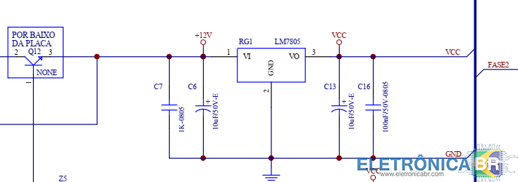

Bom dia!

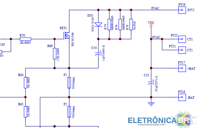

Estou com um nobreak NHS Compact Plus III de 1200VA apresentando alerta de proteção.
Detectei que o FET1 esta em curto mas também notei que o os Diodos D17, D18 e D19 estão alterados / fulga.
Tentei identificar esses diodos para comprar novos e não consegui, alguém sabe me dizer qual é e onde encontro igual ou equivalente?
Modelo da placa: MINI(AC_3) 461285-02/2013
Abraço!

João mais uma vez agradeço a atenção!
Eu editei o titulo novamente, veja se agora ta ok.
Outra coisa! Eu não cheguei a tirar os diodos mas tinha notado um alteração na medida conforme a imagem em anexo e achei o comportamento estranho. Porém analisado o esquema me mandou parece que ta correta a medida. Pelo visto o curto foi só no FET1 mesmo.
Vou trocar, remontar e testar pra ver.
Mais uma vez agradeço demais.
Abraço!
