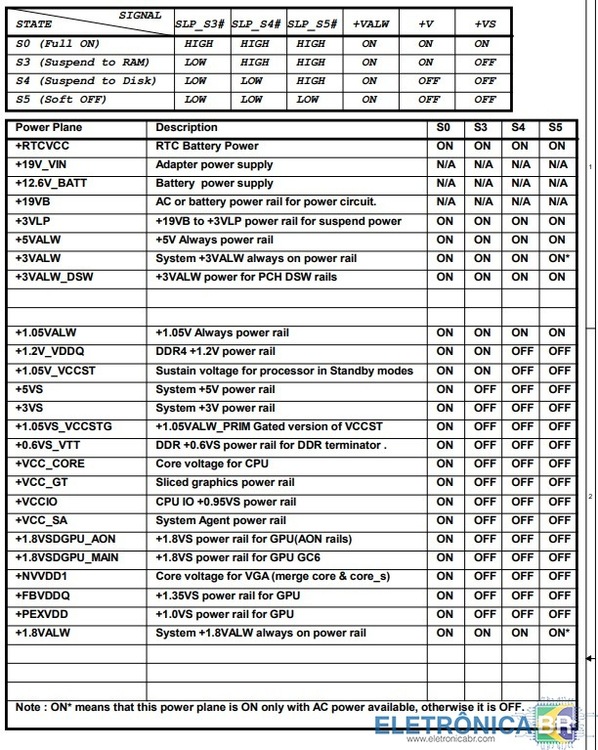

Consegui um arquivo já convertido em bin, mas após a regravação não evoluiu. Estou analisando a placa, ainda aprendendo a ler os esquemas. Vi que ela com o carregador conectado precisa ter EC_On, +3VLP e +5VALW. Tenho no EC_ON 3.28v, no pino 1 do PR504 Tenho +5VALW com 5.1v no pino 10 do UVH2 Tenho +3VLP com 3.28v no pino 17 do PU301. Tenho 3.25v no pino 1 (on/off) do JKB1. Ao apertar o power tenho +3VALW = 3.35v no pino 8 do UT5 Vi pelo esquema que teria o sinal +1.05VALW, mas não encontrei de qual pino ele sai no PU1101, e nem encontrei o PJ1101 na placa. O sinal EC_RSMRST# fica em 3.28v no pino 2 do RH117 O sinal PBTN_OUT# fica em 3.31v no pino 2 do RH97 (não presente na placa) Os outros sinais notei um pulso muito rápido, não sei se é necessário osciloscópio para medir (não tenho na bancada). Edit: Aproveitando, vou pedir uma explicação aos mais experientes na área. Os estados S0, S3, S4 e S5, ainda me confundo sobre qual deles é apenas a bateria, quando é o carregador ligado e quando é o ntoebook ligado. Poderiam me esclarecer por favor?- 18 respostas
