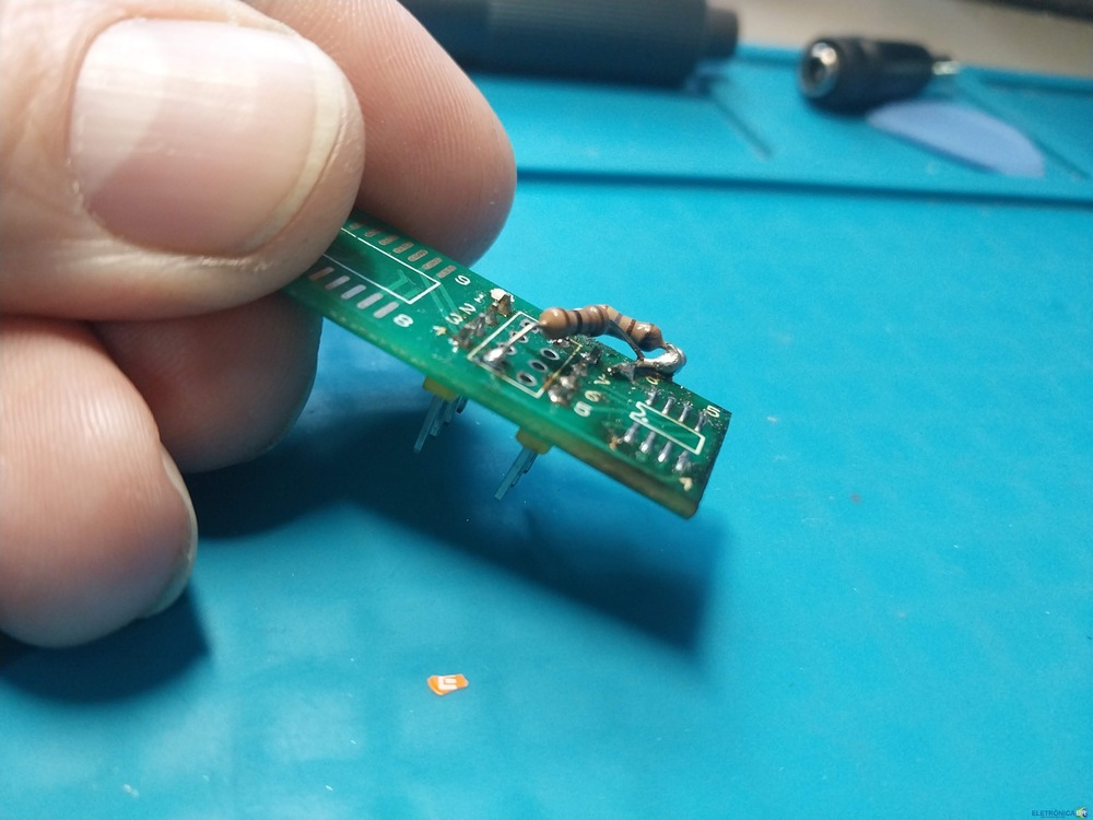

 dúvida ch341a
EduHard respondeu o tópico de Rafael Da Silva Viana em Ferramentas para eletrônica
@Rafael Da Silva Viana Boa tarde amigao. Nao sei se depende da versao da gravadora, tem pessoas que usam sem problemas ela e outras (meu caso) que fica falhando e dando problema de reconhecimento. Fiz sim essa alteração com jumpers que recomendam em videos da internet e ficou maravilhosa, acabou o problema, já gravei e fiz backup de varias bios sem erro. A minha mandava 5v para a EPROM e nao 3.3 , a adaptação é justamente para corrigir esse excesso de tensão. Segue um dos videos que explica. Existem tambem outros videos que falam que ela nao tem problema algum, mas como disse, nao são em todas que da problema, umas gravam perfeitas originais. Existe também uma forma de reduzir a tensão para gravar EPRONS 1.8V usando resistores e um daqueles adaptadores, caso não possua o adaptador apropriado e precise gravar com urgencia, segue o link e as fotos de como ficou o meu: COM RELAÇÃO AO SOFTWARE Estou usando um mais moderno, reconhece os chips automaticamente facil e tem até aviso sonoro, muitos técnicos estao usando ele e estou gostando muito, meio chatinho de achar na internet ele: CH341PROGRAMMER, vou ver se depois acho o link para baixar direto e boto aqui. Abraços -

@Ponto da Manutenção Boa noite amigao. Minha única dúvida é com relação ao significado de "clear me", já que se é uma atualizacao, deveria ser nomeado com "update" por exemplo, ajudaria os mais leigos como eu. Com relação a gravadora, uso a mais simples, e já me atende bem, a minha é a CH341a (USB), inclusive fiz modificacoes no circuito dela para evitar o problema de mal reconhecimento das eprons etc, ficou ótima, da uma pesquisada na web que encontrará essa modificação que depois vou passar para os colegas daqui para ajuda-los, inclusive. Só não entendi a pergunta sobre qual uso, pois não vem ao caso, mas enfim.. Com relação a estudar mais, todos nós , sem excessao, estamos em estudo constante certo !? Abraços -
