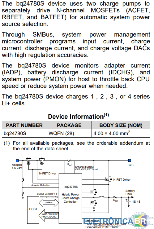

  1. Vi o datasheet do BQ24780s e ele faz o gerenciamento automático (Igual a maioria, mas internamente) então se não tiveres a bateria conectada, ele não vai liberar tensão pra ela, vais ter que retirar o positivo da bateria e conectar ela no conector da placa, pra seguirmos com as analises.
  2. Estou procurando referencia para ter certeza que a bateria nao tem que estar conectada pro Enable do charger liberar as tensões
  3. Tenho algumas anotações mas creio que ajude, eu pedi pra fazer aquele teste porque em alguns modelos o CI de charger só libera tensão pra bateria se ela estiver conectada, mas vamos tentar algo. No pino 27 teria que ter a tensao da bateria pelo que vi no esquema, o PQ5403 teria que ter 20V no pino 5 (Dreno) e como o pino 4 (Gate) esta com 5.4V e ele é canal N entao ele esta habilitando com tensão menor que do dreno (No seu caso esta com 5.4V, meça os pinos 1,2,3 (Source) tens que ter a tensão da bateria Edit1: Vi que esta com 5.4V que voce falou, isso nao pode, esse pino 27 do charger tem que ter tensão maior que a bateria pra carrega-la
  4. Pra ter certeza se o problema esta no setor de charger da placa ou na bateria, desconecte o fio positivo da bateria e conecte ela no carregador (Para o negativo e os pinos de dados reconhecerem ela) dai tu conecta o carregador e mede a tensão que esta chegando no pino positivo, se a tensão aumentar, entao pode ser que o problema pode ser na bateria, se seguir os 0.8V então realmente o problema esta no setor da placa, faça esse teste só pra descartar a possibilidade de ser a bateria, porque voce teria que ter tensão no pino 6 também, que é o RTC.
  5. Buenas, vou estudar o esquema dessa placa, mas segundo essas medições que voce mandou, foi com a bateria desconectada? Pinos 3, 4 e 5 provavelmente são de comunicação, pra placa "entender" que a bateria esta conectada ou não, o pino 6 do RTC_VCC_BAT é o pino que manda tensão pra Eprom pra manter hora, data e configurações pessoais na Bios (Se nao estou enganado). Os pinos 1 e 2 alimentam a bateria (Quando carregador conectado) e alimentam a placa quando só a bateria esta conectada (Energia proveniente da bateria). Se essas medições que voce fez a bateria estava conectada sem o carregador então a bateria esta com uma tensão abaixo da de operação.

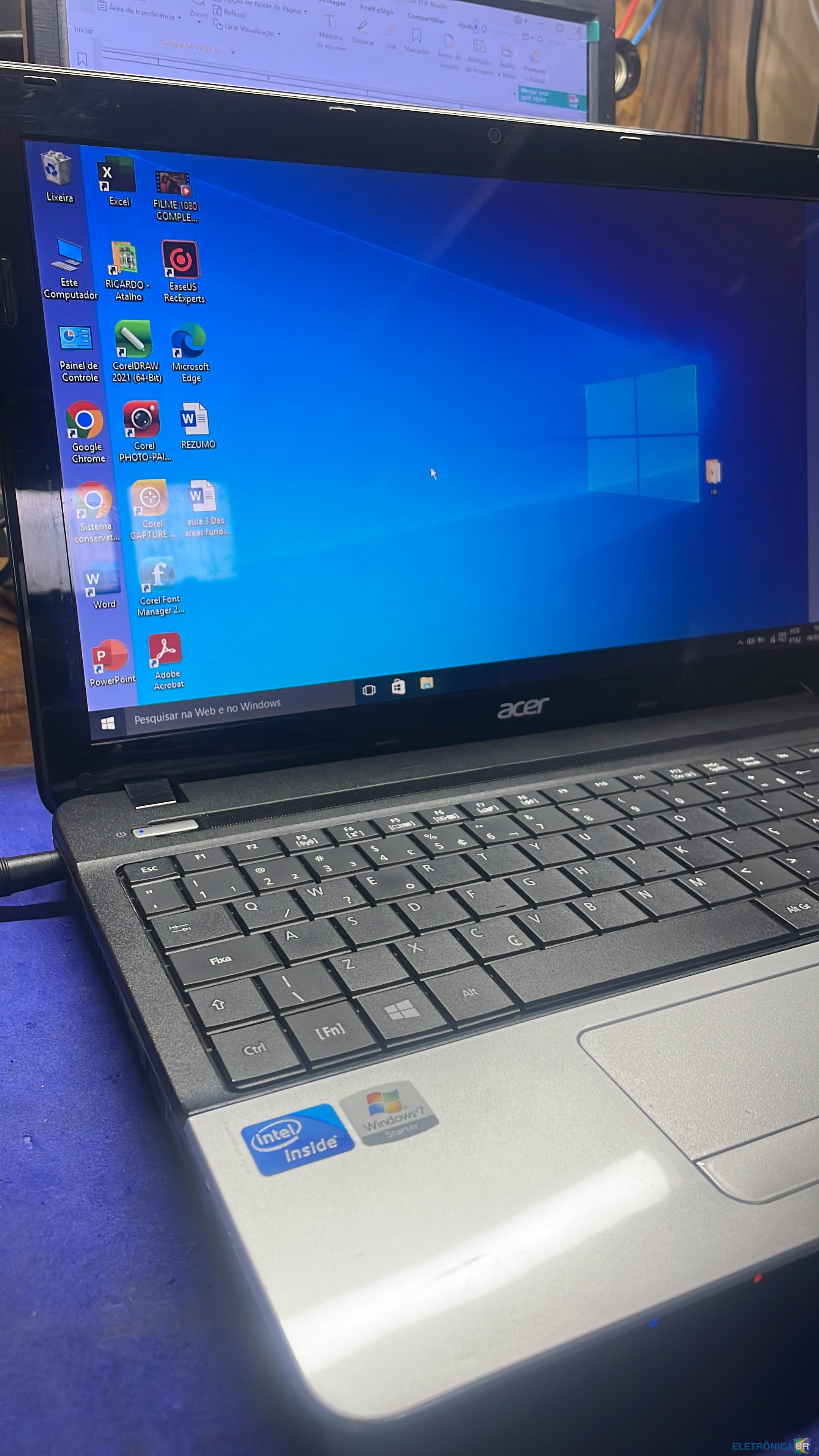

  6. Atualizando, demorou um pouco pra chegar pois tinham me mandado errado, tive que mandar e comprar novamente, mas dessa vez veio o certo, fiz a substituição e funcionou, agora estamos fazendo os testes de estresse, mas a principio era esse o problema mesmo, agradeço a compreensão e ajuda!!

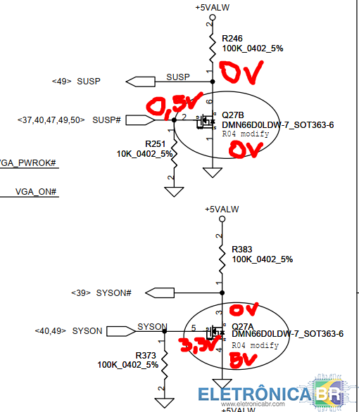

  12. Retirei o Q27, segue os valores (Referente a foto que mandei de como acredito ser a ordem dos pinos) Após remover o Q27 o consumo total após ligar é de 100mA. Antes de ligar a placa: 1 - 0V 6 - 0V 2 - 0V 5 - 0V 3 - 5V 4 - 0V Depois de ligar a placa: 1 - 0V 6 - 5V 2 - 3.3V 5 - 3.3V 3 - 5V 4 - 0V Medi os Mosfets de transferência também, mudou U21 Dreno - 3.3V Gate - 0V Source - 1.6V U22 Dreno - 5V Gate - 0V Source - 0.9V
  13. Só estou medindo invertido, vou mandar uma foto de como estou medindo, que eu saiba o pino 1 é na marcação
  14. Segue as medições do Q27 antes de ligar a placa: 1 - 0V 6 - 0V 2 - 0V 5 - 0V 3 - 0V 4 - 5V Depois de Ligar a placa 1 - 0V 6 - 0V 2 - 0.5V 5 - 3.3V 3 - 0V 4 - 5V
  15. Olá, desde já agradeço a atenção e ajuda de todos, sei que é uma placa bem antiga, e tem vários tópicos com diversos problemas dessa placa, porém nao achei nenhum que tocasse no problema que estou tendo, bom vamos lá. Deu entrada esse notebook que ao plugar na fonte e apertar o power, ele acende o LED na placa do botão e acende o LED 5 na placa mãe, porem o cooler não gira e não da imagem. Pluguei na fonte e em standby ele fica com consumo de uns 30mA e ao pressionar o power esse consumo sobe para 230mA e fica travado ai, fiz algumas medições básicas: Todas essas tensões primárias temos, inclusive +VSB, encontrei problema nas tensões de transferência tanto de 3V e 5V. onde no U22 tenho 5V chegando no Dreno mas no Source tenho 0.5V, o Gate esta com tensão baixa também. Chega 19V (+VSB) no resistor porém o Q19 esta saturado com a tensão de 5V do SUSP. Até ai consegui me achar, porem nao sei porque o SUSP esta com nivel logico alto, lembrando que isso ocorre com a tensão de transferência dos 3VS também. Ja regravei BIOS mas segue da mesma maneira (regravei a BIOS master a EC não) Agradeço a ajuda se possível. OBS: Estou utilizando o esquema elétrico da Compal dessa placa e modelo com a REV 0.2 (Foi o único que achei mais parecido)
