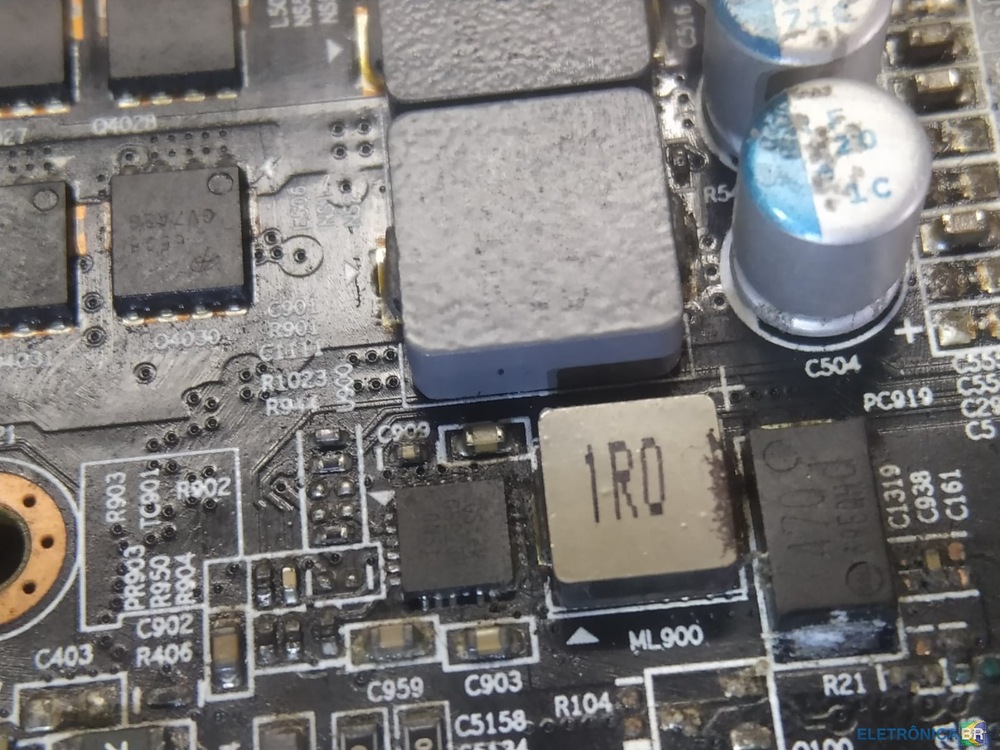

@stmaicondouglas Meu querido amigo em fim vim te agradecer pela enorme ajuda ! A noticia boa é que consegui resolver esta placa ! O problema dela na verdade era varias neh ! kkk Mas solução que resolveu foi o PWM U900 GS9238 que gerava toda a habilitação dos outros. E na verdade eu nem substitui ele, eu só retirei da placa, limpei as trilhas de solda dele e voltei ele pro lugar dele. E show ! Obrigado mais uma vez. -

Aqui fui atrás do sinal que chega o EN do PWM: VDDC_VDDCI_OE_VR. Comecei buscando ele, que nos levou ao Q2604 Não sei bem se consegui interpretar esse circuito, nele temos um dual transistor NPN. Do lado A ele se comporta como divisor de tensão dos +12V_BUS , R2635 =10kOhms e pra isso precisamos do sinal +MVDD, que nos levou novamente para U701. Certo? -

Encontrei uma divergência entre nossos esquemas. No caso do seu o resistor R120 faz um jumper do sinal PERSTB, que no caso não tem!. Mas este sinal esta chegando no U1000, por que fechar ele com este resistor? Pelo que entendi tbm o PWM esta sem o sinal de EN, acredito que seja por isso que ele não habilita o PowerGOOD. Fiz um croqui ( costumo fazer para construir um raciocínio em cima das analises). Ele chega aqui ! Onde não tenho VDDC_PWR_GOOD -

Boa noite ! meu amigo @stmaicondouglas Depois que fui buscando os defeitos eu acho que comecei pelo lado mais demorado e difícil mas acredito que estou alcançado o êxito. Cheguei no CI IR3567B e vi que para todo o circuito startar ele precisa deste sinal VDDC_PWR_GOOD que justo o que este CI não esta liberando. Me diga vc com sua experiência, pode ser defeito neste CI? Oque preciso saber é se este sinal precisa de outro sinal para ser liberado ? -

@stmaicondouglas Me tira uma duvida aqui amigo ! Analisando a tensão +MVDD, percebi que U701 é o responsável por gerar este sinal. e seguindo a linha eu chego nestes fets a baixo e na PL701 que quando ligada não tem tensão nenhuma nela. Medindo a PL701 em escala omica ela me 32 Ohms que não seria um curto, mas eu resolvi levantar ela para verificar se o subia algum sinal do U701, e sim subiu 0,73v dele. Neste caso esta tensão já deveria acionar as memorias, certo ? -
