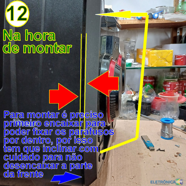

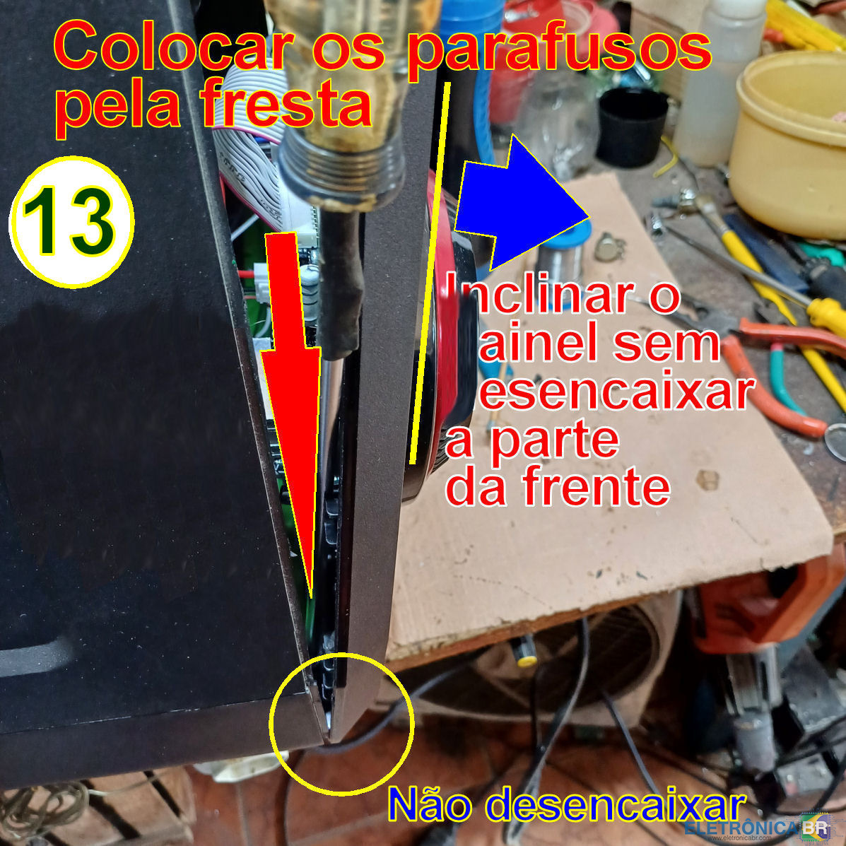

O processo para desmontar não é tão simples por isso vou explicar. 12 - Primeiro tem que encaixar tem que encaixar o painel antes e inclinar para frente para abrir uma brecha sem desencaixar a parte da frente, para poder colocar os parafusos que fixam a parte da frente. 13 - depois é só colocar os parafusos com cuidado para não desencaixar a parte da frente. -

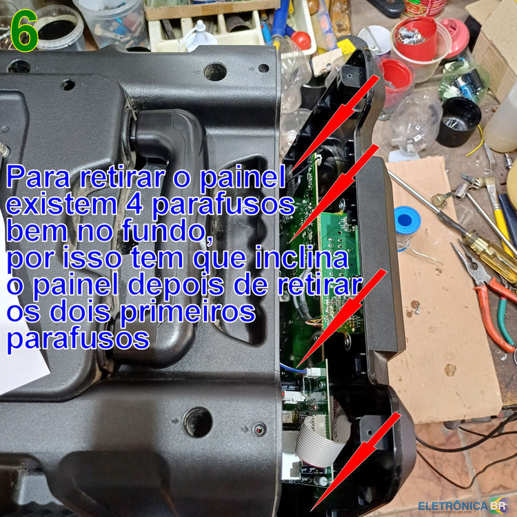

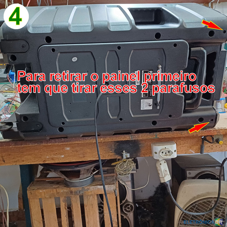

Caixa Amplificada Philco PCX-7100 e PCX-6500. Mostro aqui o passo-a-passo de como desmontar para ter acessos às placas para eventual manutenção. As fotos editadas com instruções e sequência está em anexo: 1 - O aparelho em si para identificação; 2 - Ferramentas utilizadas que facilitam o trabalho. É possível que outros façam uso de outros tipos de ferramentas que seja disponível no mercado para compra. 3 - Os 8 parafusos da tampa de trás; 4 - Também é preciso remover o painel porque sem isso não é possível desmontar a tampa traseira; 5 - Retirando os dois parafusos do painel inclina-se a parte traseira abrindo uma brecha para poder ter acesso aos parafusos que prendem a parte da frente do painel; 6 - São 4 os parafusos que fixam a parte da frente do painel; 7 - Na extremidade e no meio; 8 - No meio, mais escondido; 9 - Na extremidade; 10 - Depois é necessário retirar a base dos pés; 11 - Tem que tirar os três parafusos que se encontram debaixo dos pezinhos de borracha. Os pezinhos de borracha são colados com fita dupla face. tem que ser descolados para ter acesso aos parafusos. Em seguida já dá pra tirar a tampa mas cuidado, tem que ser forçado com duas espátulas para afastar as duas partes porque tem umas fitas adesivas que prendem bem no encaixe que são para vedação, mas tranquilo porque todos os parafusos já foram tirados. -

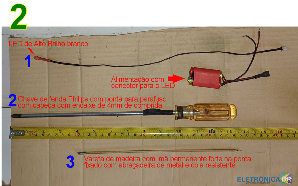

Sou técnico há 45 anos e vi a necessidade de desenvolver algumas ferramentas que não existem no mercado e que certamente alguém vai dizer que não te utilidade mas que pra mim facilita muito o trabalho. Talvez aguem possa ter tido outro tipo de ideia e feito diferente e pode ser que seja até melhor que a minha, mas eu não conheço. Para mim tem sido muito úteis e me ajuda muito. Enumerei para poder explicar: 1 - Luz de led para verificar o estado dos parafusos dentro de orifício tipo tubo longo que geralmente tem para fixação das partes na frente com a de trás das caixas de plástico. Basicamente é um fio duplo paralelo com led branco de alto brilho na ponta e na outra ponta um conector miniatura pra conectar e desconectar. O conector do outro lado tem duas pilhas pequenas soldadas, que pode ser útil para testar alto falantes também. Utilizo muito para ver como está o buraco do parafuso, a cabeça do parafuso e para ver se realmente há parafuso ou se não há. Se não sabemos se está o parafuso podemos colocar dois num mesmo buraco ou deixar de colocar parafuso em algum lugar. 2 - Chave de fenda Philips com ponta para parafusos com cabeça com encaixe de 4mm. Sem esta ferramenta não dá pra abrir caixas grandes do tamanho das profissionais. 3 - Vareta de madeira com a ponta com imã forte fixado com um pedaço de metal e depois colado com cola forte. O imã foi tirado de uma lasca de um imã que tem nos HDD de computador. Ele é extremamente forte. Esta ferramenta é muito útil quando os parafusos de desprende da ponta da chave de fenda dentro do tubo onde está os parafusos que fixam a parte de trás com a parte da frente. Também é útil quando algum parafuso cai em algum lugar em lugares estreitos e que não conseguimos meter a mão .

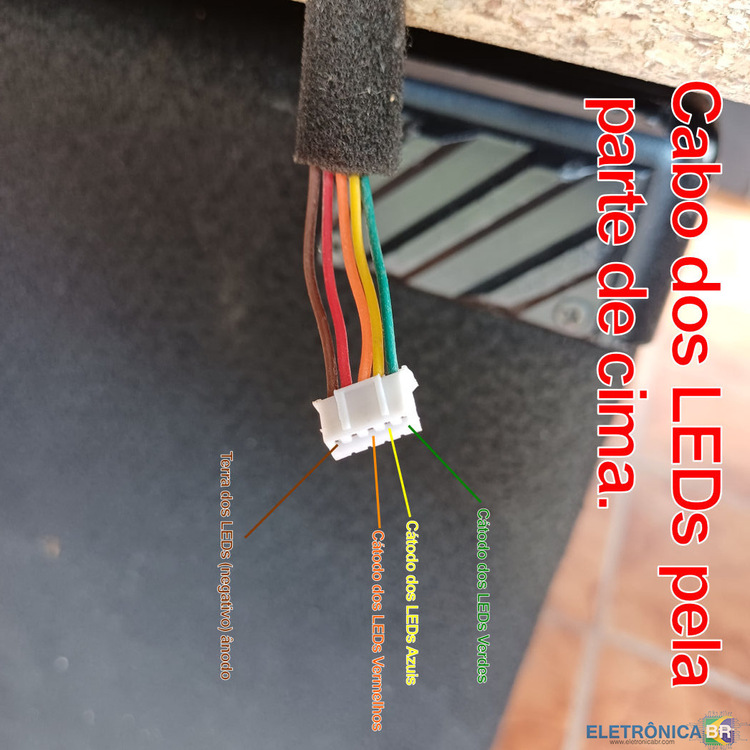

Pela parte d cima onde fica o painel temos o cabo dos LEDs. Veja as fotos abaixo. Agora é identificar o cabo e a fiação dos LEDs que estão na moldura dos subwoofers. O fio Marrom é o negativo(ânodo dos LEDs. O Vermelho não utilizado. O Verde é o cátodo dos leds Verdes; O Amarelo é o cátodo dos leds Azuis; O Laranja é o cátodo dos leds Vermelhos.
