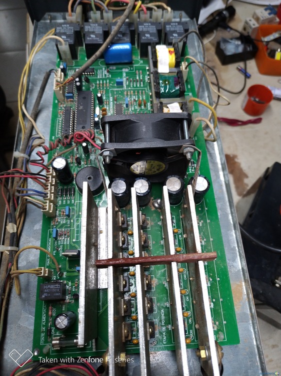

    apresentação Edson ,Altamira,Pará
    Conheci a eletrônicabr através de pesquisa no google e o meu nível é de técnico e faço manutenções em nobreaks e equipamentos eletrônicos em geral , já trabalho na área a mais de 20 anos

  4. geralmente é um driver da fonte , localizando ele baixa o datasheet e verifica a saida de tensão dele ! pode ser que tenha mais algum componente pra frente danificado
  5. olha amigo já peguei um defeito desses e éra uma trilha interrompida ! complicado foi achar !
  6. olha uma vez troquei um chip que controla a porta de rede e resolveu !
  7. Olha amigo ! peguei um defeito destes muito raro ! funcionava pela rede quando desligava da rede não gerava tensão de saida , verificando o enrolamento do trafo encontrei um enrolamento isolado do fio" Azul " o enrolamento é feito de fio de aluminio e não pega solda direito ! coloquei um conector no lugar da solda e funcionou perfeitamente ! verifique a continuidade deste enrolamento !
