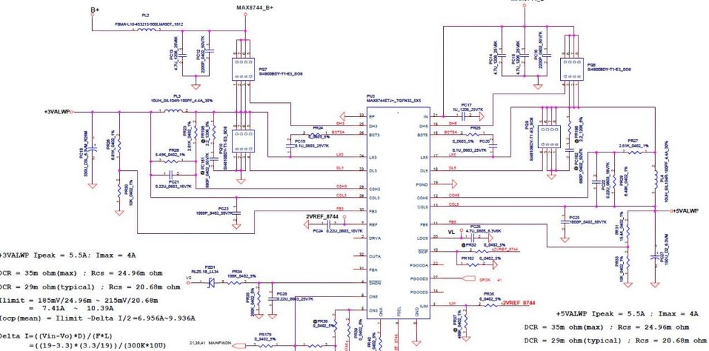

  1. Mostre as tensoes que tem aqui: 19 v? 3v? 5V?
  2. Outro teste a fazer....... Injetar 3 e 5 volts nas suas respecitivas bobinas e ver consumo.
  3. Retira o PQ8 e liga sem ele......Vai ficar sem protecao termica.
  4. O PU1 entra em protecao, talvez por causa de algum curto na linha secundaria, me diga qual voltagem do pino 13 do PU1 antes e depois de apertar power (LIGA/DESLIGA).
  5. Examine e depois responda.....
  6. Amigo talvez desligando a alimentacao do entrip apareça as voltagens do buck converter...Mas cuidado ele está em segurança por motivos obvios.
  7. O Problema esta no ENTRIP 1 e 2 Protecao acionada Achar ENTRIP e desligar pra ver quem torra....kkkkkk
  8. Veja se é esse ai
  9. Verificou alim no pino 6? Vem vo Vin 19 volts Injetar 5 volts no pino 7 e verificar se existe curto ja fez? Injetar 3.3 volts na saida da bobina PL12 verificar com a fonte Injetar 5 volts na saida da bobina PL 14 e verificar possivel curto depois posta o resultado

  11. Aqui nos temos 2 mosfets o de alta PU4004 e o de baixa PU4001 Se voce mediu do lado direito do pu 4004 com o GND e o multimetro zerou, ou seja sem resistencia entao a linha DCbatout esta em curto com a massa. Por favor verificar os pinos 1 2 3 do Pu 4002 e veja se esta em curto com a massa, so pra ter certeza.
  12. A partir do Pu 3801 medir com o multimetro com a ponta preta no terra ou GND e com a ponta vermelha nos pinos 1 2 e 3 e verificar se ha curto desse lado em seguida nos pinos 5 6 7 8 e verificar se ha curto tudo isso sem precisar retirar o componente. Acredito que seja um capacitor que esteja em curto com o terra. Boa sorte e coloque o resultado

  21. I/O é o chip chamado tambem de super Input/Output. Acredito que o seu defeito deve-se pela ausencia dos 3 volts em um dos pinos do conector LVDS se for o caso uma simples "ponte" resolve sabendo porem que nao teras controle de brilho e a vida util da tela diminuira bastante.

  24. nos dm4 1075 a causa desse defeito é o Q 1039 em curto que mata a tensao de 5vSuspend e nao deixa ligar
