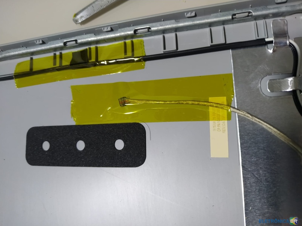

Chegou o cabo flat hoje e fiz os testes, dá certo sim, está funcionando corretamente. A única coisa que tive que fazer foi remover o conector e cabos que é responsável pela câmera 3d (webcam) do cabo flat velho e colocar no novo. No novo cabo flat eu só isolei o cabo da webcam. Esse foi o cabo flat que comprei https://produto.mercadolivre.com.br/MLB-1177968008-cabo-flat-dell-inspiron-5555-5558-3558-dc020024c00-30p-_JM?quantity=1 Espero poder ter ajudado aos amigos e não esqueçam dos joinhas. -

Bom dia amigos, entrou esse notebook dell inspiron 5559 cujo a placa mãe é LA-D071P com a tela quebrada, ao verificar, esse notebook utiliza uma tela touch screen de 40 pinos de valor muito elevado, no Brasil não achei por menos que R$ 1.000,00 e o cliente não autorizou a troca, sendo assim, vi que existe esse mesmo notebook com a tela de 30 pinos, porém uma tela normal sem ser touch screen. Minha dúvida é será que se eu trocar o cabo flat e a tela por de 30 pinos irá funcionar? será que é preciso desativar algo na placa mãe? qualquer ajuda é bem vindo. Obrigado.
