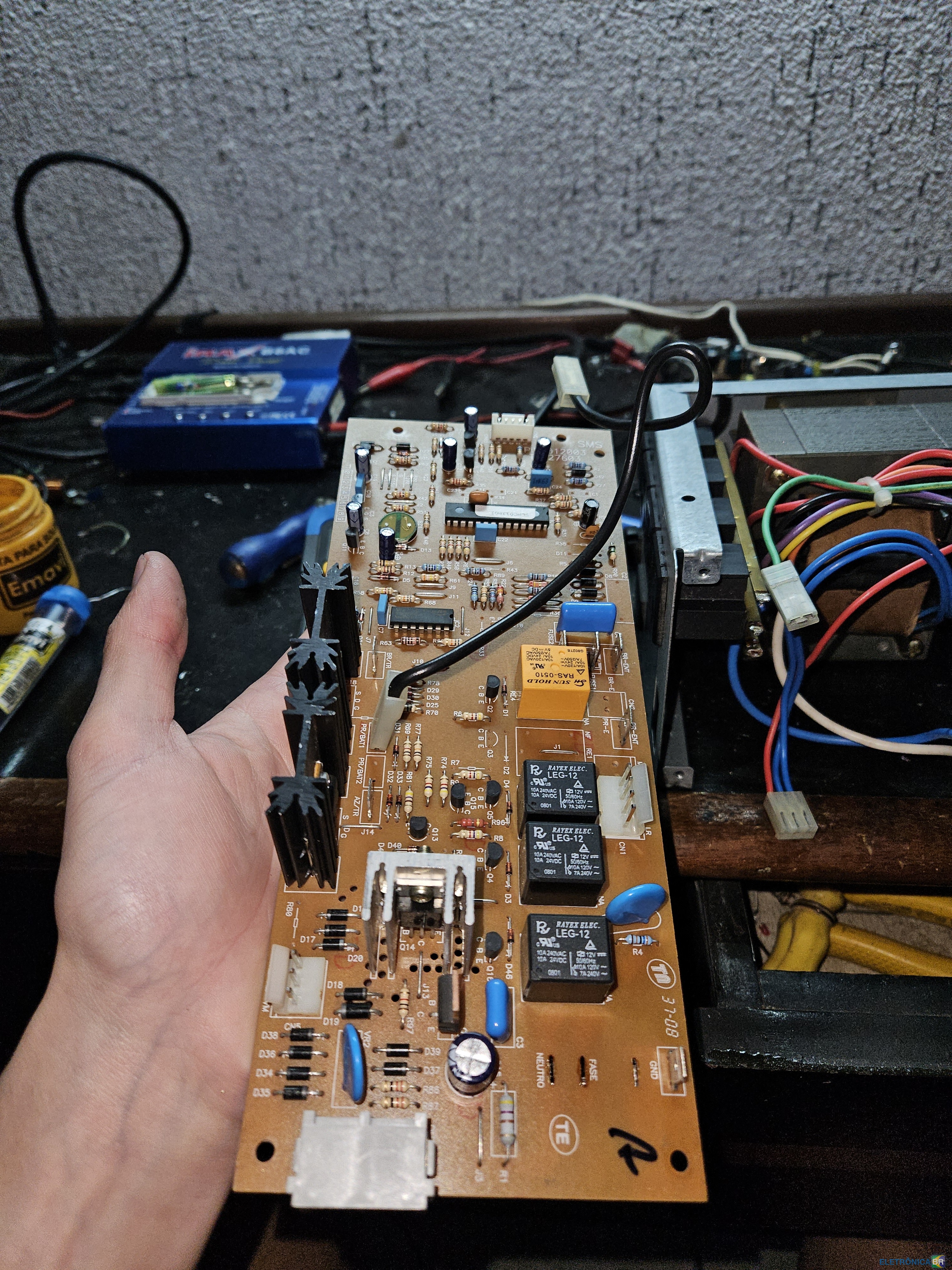

  1. Eu tenho um sms de 600VA os componentes em smd, esta tudo nornal porem notei o mesmo comportamento de oscilação (o meu usa a ponte H para o carregamento) Verifica se ele esta carregabdo corretamente Alcança 14.4v e depois fica em +/- 13.6v
  2. Opa bom dia! Em nobreaks mais antigos era comun o "C23" dar problema fazendo com que o nobreak não identifique a rede corretamente. Verifica se tem um capacitor de 1uF 50v com problema, se não tiver testa o fotoacoplador e a sua malha de resistores e diodos
  3. @joao lima RV opa bom dia! Recemtimente comprei um nobreak antigo da sms Estou estudando o circuito dele no meu tempo livre Esta funcionando 100%, porem notei que ao usar o inveraor "Q14"(TIP42) esquenta muito Quanto mais aumento a carga mais ele aquece, isso é nornal?
