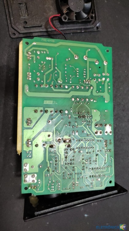

Boa noite , estou com uma fonte freedom, começar contando como ela chegou, então ela veio com seguinte problema de não acionar a ventoinha, então fiz alguns testes e vi que não chegava alimentação troquei TIP 122 e fiz algumas resoldas e a ventoinha voltou entreguei pra cliente fazer testes para ver se era apenas aquilo pois não teria como deixar ela carregando aqui e no momento não tinha bateria de 24v para testes e nem 2 de 12v , porem dias depois ela voltou me dizendo que a fonte até estava carregando porem não desligava, e ela comentou que antes ela desligava sozinha, e não achei nada sobre essa fonte, ENTÃO queria saber se alguem já pegou uma dessas ou até sabe o que pode ter acontecido, OBS : já troquei todos os transistor para tentar adiantar e o lm324n pq aparentemente era ele que não estava fazendo a comparação, mas mesmo assim não resolveu ela não está desligando. CASO ALGUEM TENHA UMA DICA ,AGRADEÇO.- nobreak sms st600sfx, não carrega bateria, tensão de flutuação em 10v, bateria descarregando
