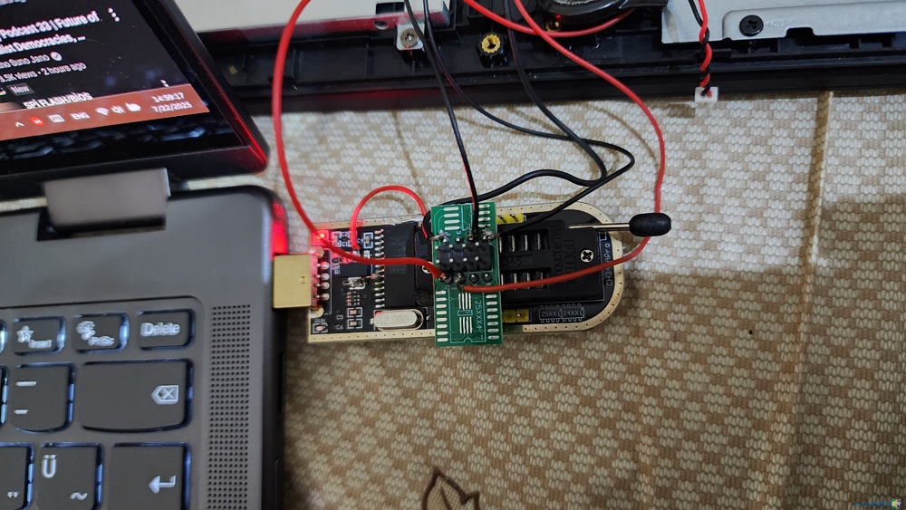

  3. Consegui a bios original e extrai o arquivo do EC.
  4. quase certeza que a fiação dele esta com problema "no EEPROM/flash device found", 90% dos casos que deu aqui essa mensagem, refiz toda fiação novamente e pegou, ou é cabo muito longo, solda fria ou cabos invertidos ou dando curto.

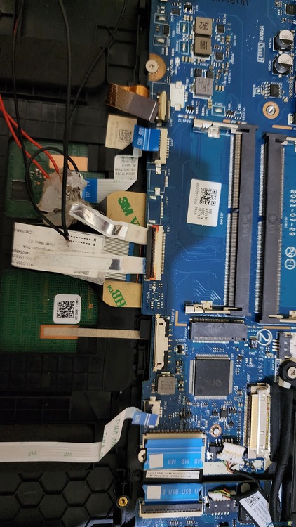

  10. Preciso de ajuda se alguém puder extrair a bios do exe da Dell, estou com um note que não da vídeo e precisava gravar com o gravador a ultima bios disponível no site.
  11. Muito obrigado, tinha regravado 5 bios diferente e o note tentava dar vídeo mas não dava, foi a única que deu vídeo no Dell G15 5515 P105F com Ryzen 7
