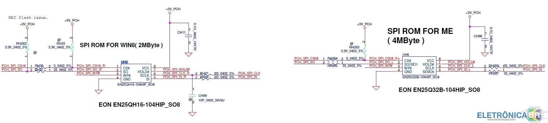

Olá, não está dando certo a gravação, talvez o CI esteja ruim, após a gravação o CI está diferente do buffer. Será que esses gravadores tipo Pendrive não suportam CI de 16m 128b embora esteja reconhecendo o CI? Em todo caso encomendei um CI novo e tentarei mais uma vez. -

Olá, Encontrei as primárias, tirei a CMOS deixei de um dia pra outro e nada, essa máquina não tem o TAG Serviçe então procurei na internet pelo modelo P83G001 e encontrei algumas relações com o Inspiron 13-7370, então baixei um arquivo do BIOS no site da Dell para esse modelo, mas não estou conseguindo extrair do formato .exe. Tentei seguir esse vídeo que está relacionado a um post aqui do fórum, mas não entendi o processo. Desde já agradeço CLIENTE DESISTIU DO REPARO. -
