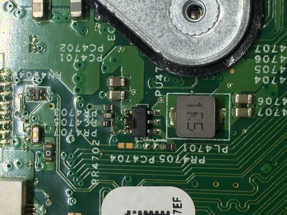

  17. Bom dia a todos! estou com um dell que o nao apresenta video, o mesmo apita 3x, analisando a placa o u4701 que fica proximo ao cpu está queimado, segue a foto, nao encontrei para substituir e tbm nao encotrei o datasheet para ver se tem algum compativel. GL31A modelo do ci. obrigado.
