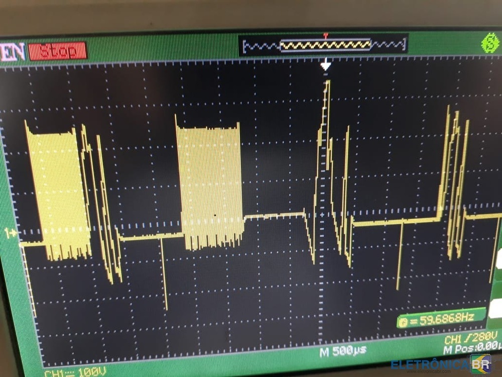

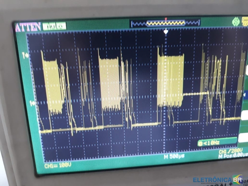

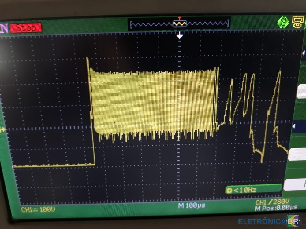

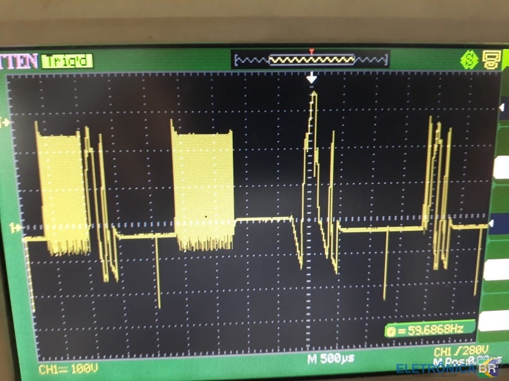

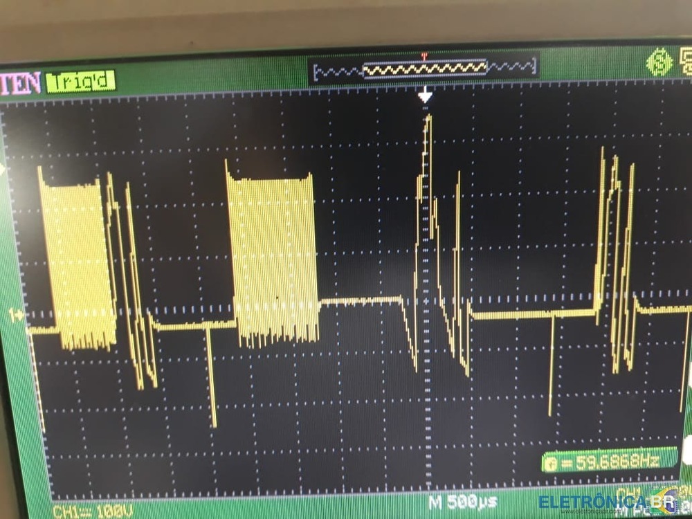

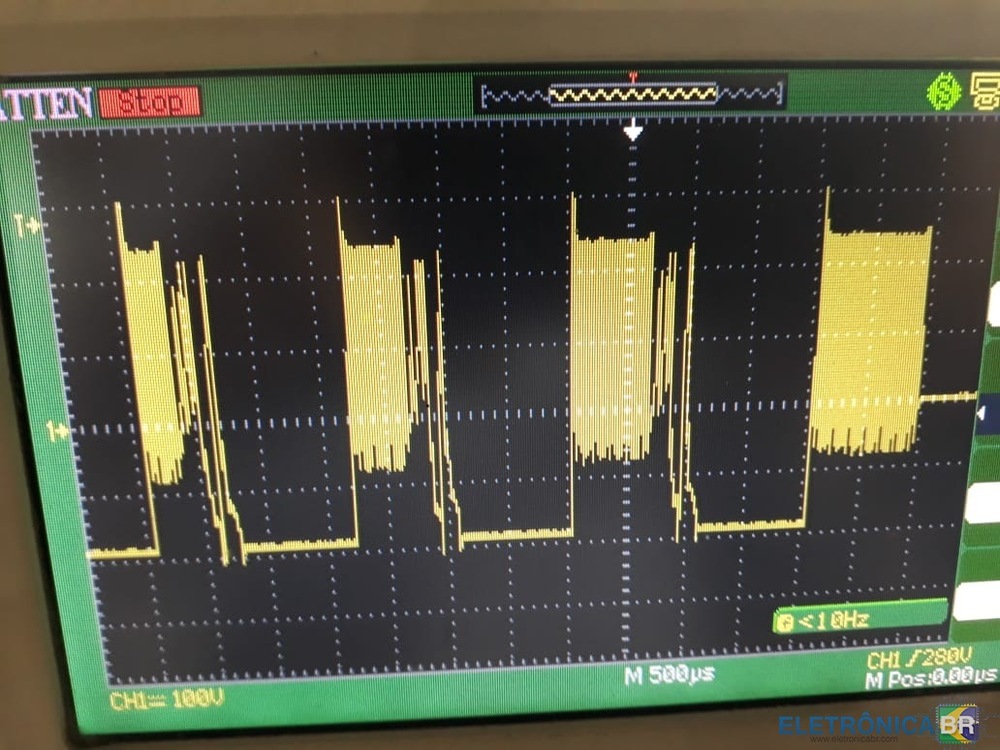

  1. amigo eu não postei tensões de vs ,vc e pfc pq o defeito é na ysus pq coloquei outra placa e a imagem ficou normal. quanto a afirição o sinal foi pego na Yscan e y-out
  2. bom dia pessoal .estou com este televisor na bancada me dando um coro ela chedou com a ysus em curto ,substitui o componentes e a imagem veio borrada o defeito está na ysus pq coloquei outra e a imagem ficou perfeita. com o osciloscopio as forma de onda todas perfeita . não consigo descobrir a causa ,conto com sua ajuda.
