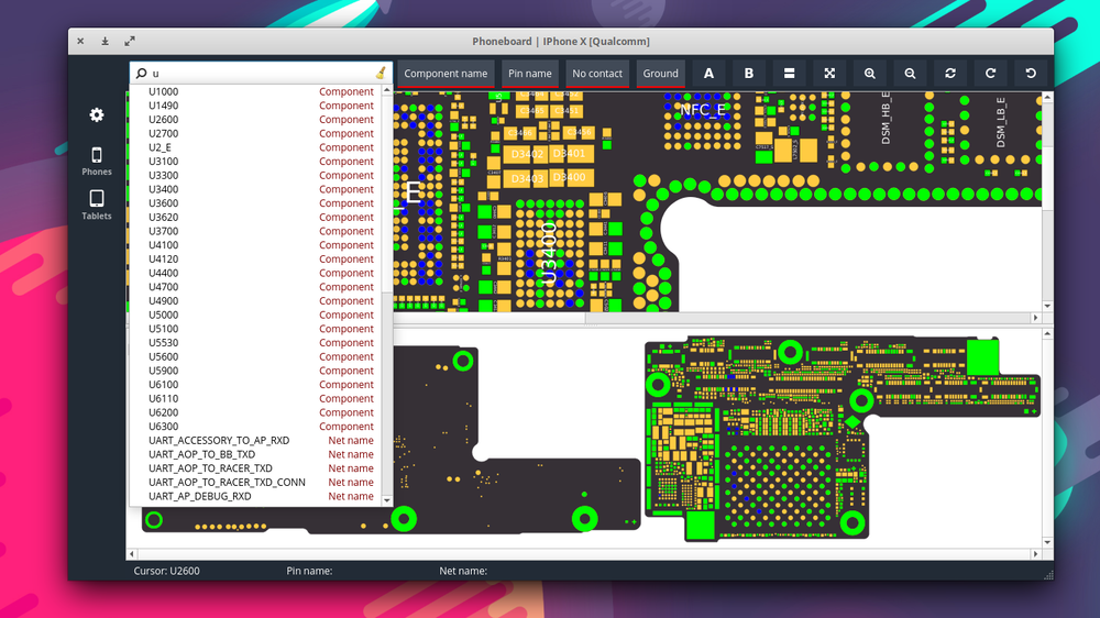

  13. PhoneBoard é uma alternativa para os usuários mais avançados em reparos que é totalmente de graça, uma ferramenta substituta da zxw, wuxinji e outros, obviamente não tem tantos esquemas que nem as pagas, mas aos poucos está sendo adicionado outros aparelhos. O download da ferramenta é feita no seu site (https://phoneboard.co/), tendo versão para windows e android.
