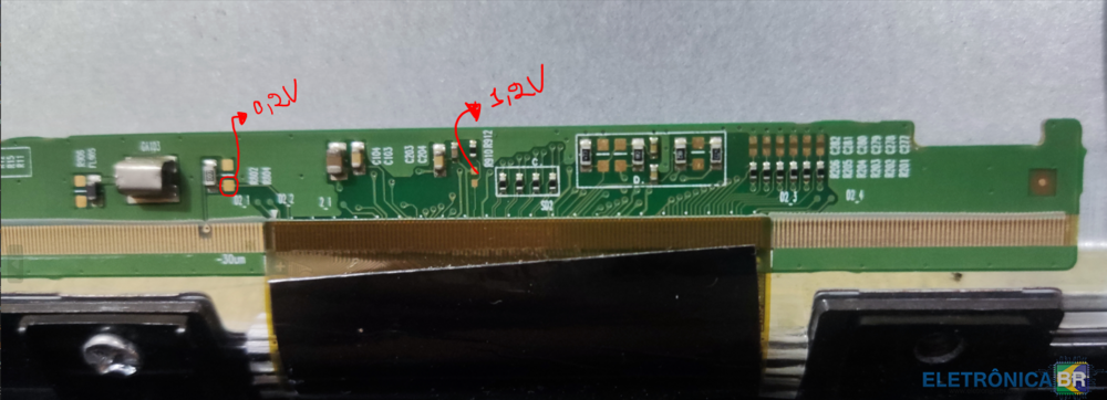

  1. Só pra atulizar, troquei esse regulador por um aqui que tinha de placas de vídeo, as tensões nele e o defeito continuaram.
  2. @ohm Outra coisa que reparei, foi que esse regulador (AS1117L, na placa a referência é U106) Já havia sido removido, ou trocado, provavelmente alguma tentativa de reparo, ai fui pesquisar que ele regula pra 1.5 - 1.8v correto? Analisei ele na câmera térmica e ele atinge 107 graus assim que ligo a tv na tomada, e o backlight já acende. Isso é normal? Coloquei ai as tensões que encontrei nele.

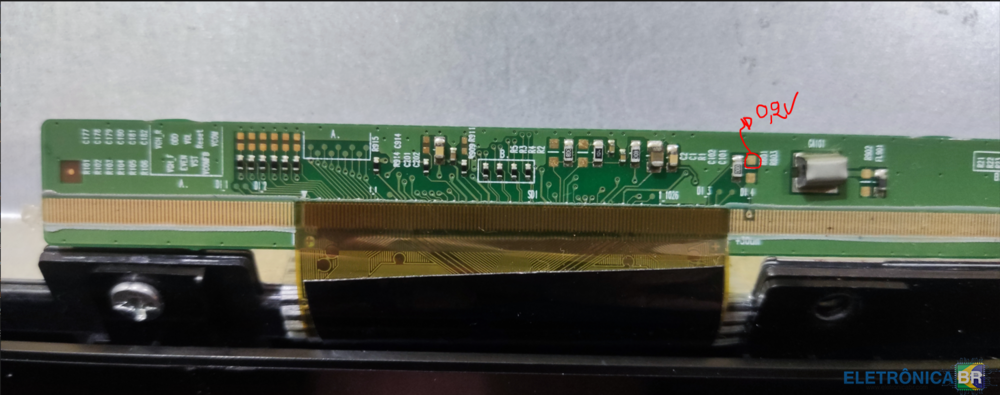

  3. @ohm Boa tarde amigo, obrigado por responder! Analisei aqui cuidadosamente todos os pontos de teste, e só encontrei tensão em 3 deles, o resto tudo zerado, vou postar aqui as fotos.
  4. Salve galera! Tenho uma assistência técnica de placas de vídeo, e hoje resolvi estudar essa televisão de um amigo, ela só acende os leds e fica com uma tela como se fosse azul escura, preta, meu conhecimento é zero em televisões mas tenho um bom conhecimento em eletrônica e todas as ferramentas aqui disponíveis. Gostaria de pedir a ajuda dos srs em relação a quais tensões procurar na placa, agradeço de antemão!

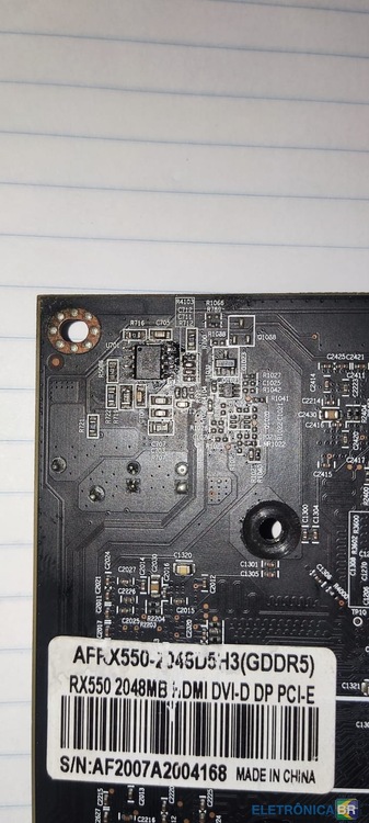

  7. Boa tarde pessoal, comprei uma RX 550 2Gb da marca afox, que segundo o vendedor estava com defeito, porém ao testar ela aqui na bancada ela funcionou perfeitamente, como estava na correria deixei um tempo parada, e depois removi um componente dela para testar uma outra placa, quando voltei o componente pra mesma ela não funcionou mais, já procurei milhares de vezes algum datasheet pra o componente mas aparentemente não existe em lugar nenhum na internet. Gostaria de saber se alguém teria essa mesma placa que podesse me confirmar as medições dele por que pra mim está muito esquisito, vou postar aqui os valores que ele apresenta. O Componente é um ''UP1529Q'' Pino 1 - 13.06v Pino 5 - 12.05v Pino 2 - 2.88v Pino 6 - 0.63v Pino 3 - 1.99v Pino 7 - 1.54v Pino 4 - 10.2v Pino 8 - GND

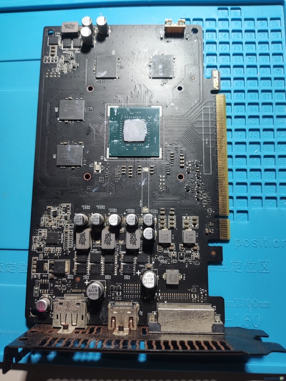

  8. Boa noite pessoal, estou com essa asus 1050ti 4gb, que apresenta curto nos 12v do pc-e, curto na vmem e no vcore... Aparentemente as linhas que estão ok são as de 1.8v, 3.3v e 5v. O que eu fiz até agora foi injetar 1v nessa linha, o consumo sobe bastante indicando o curto mas nenhum componente na placa aquece, infelizmente não tenho câmera térmica ainda então tenho que usar a mão, mas realmente nenhum componente esquentou, verifiquei atenciosamente dos dois lados da placa. Poderiam me dar mais alguma dica do que testar por gentileza? A placa estava bastante suja então fiz a lavagem e deixei na estufa até secar completamente só pra eliminar a hipótese do curto ser por sujeira, os sintomas permanecem...
