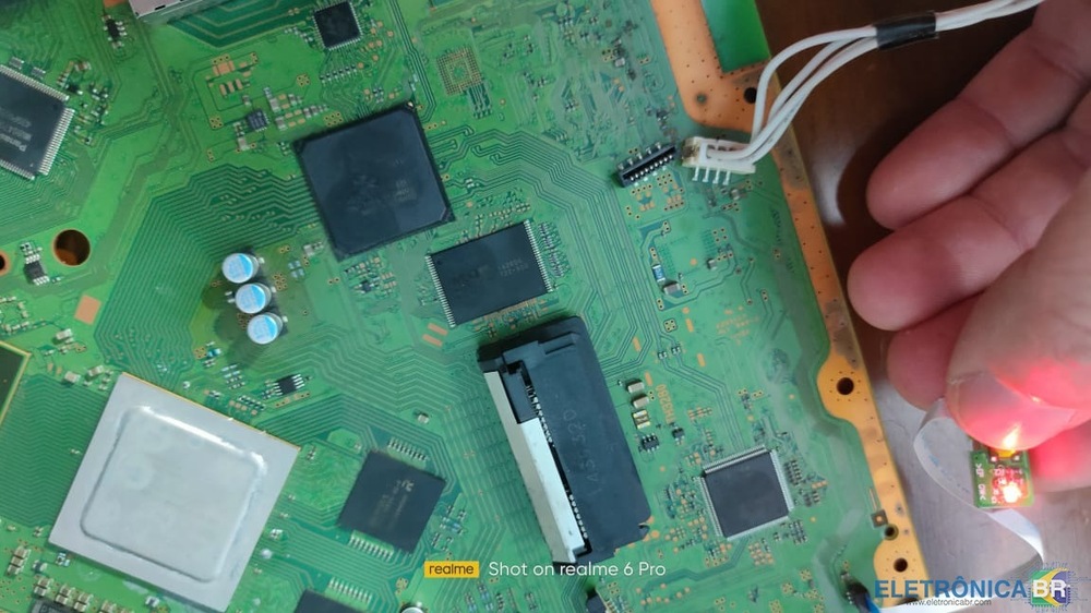

  1. Pessoal estou com um ps3 que liga standby e ao ligar fica com led verde e desliga, aparentemente não tem curto na placa. tenções estão ok, placa wifi não tem curto, fonte foi testada e está ok. testei alguns pontos da linha 3,3v e estão ok. Alguém pra me auxiliar nesse caso. WhatsApp Video 2022-09-14 at 17.45.50.mp4
