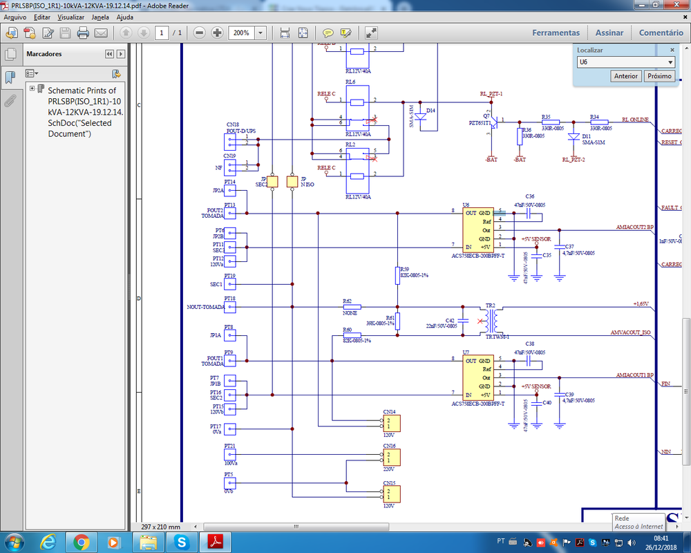

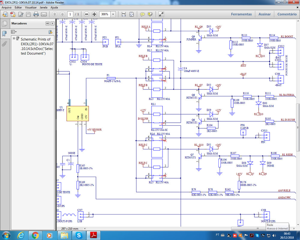

  5. Bom dia, Pessoal Estou com esse nobreak da nhs 10 KVA, não consegui resolver, mesmo com o esquema dele não consigo identificar o que esta em curto, o problema ocorre quando tento ligar ele, ele acaba queimando os diodos d7,d8,d9,d10 e também o resistor R4 da placa PRLSBP, esse nobreak é composto por duas placas, minha duvida é com relação a um componente especifico que não consegui entender o funcionamento, e aparentemente esta em curto, o componente seria o U6 e U7, eu olhei o datasheet dele mas não consegui entender qual a função dele, minha duvida é ele pode apresentar curto entre o terminal 7 e 8 desse componente segundo o esquema ? no esquema consta com "IN" e "OUT" . Segue em anexo parte do esquema das duas placas, na outra placa que seria a EXOL também tem o mesmo componente e também da mesma forma apresenta curto nesses dois terminais. Link esquema eletrico:
