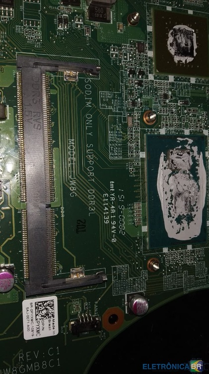

  9. Olá pessoal, estou com este note que chegou aqui na assistência com o mosfet localizado na pq46 torrado, não consigo ver bem mas parece ser um FDMC8884, quando eu coloco a memória do cliente a pl8 entra em curto, com outra memória nova sai o curto, pesquisando eu percebi que este modelo acontece bastante de queimar este mosfet, gostaria de saber de alguém que tem experiência nesta placa se, eu apenas trocar este mosfet a placa volta ao normal?

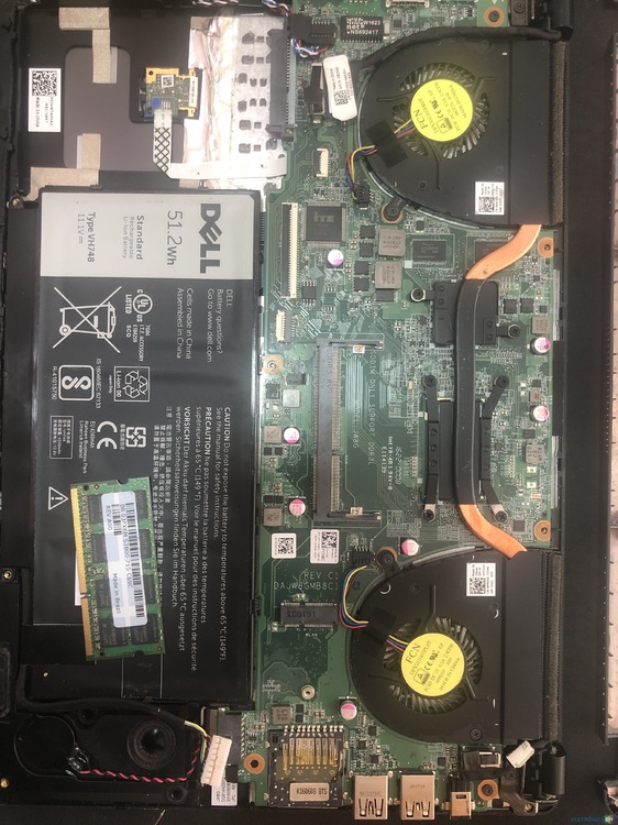

  11. Boa tarde Colegas. Estou com esse notebook dell desligando (as vezes demora) quando esta com carregador e bateria conectados, quando só esta ligado na bateria não desliga. Antes o cliente usava sem bateria e agora ele comprou uma bateria modelo vh748, v5560 11.1v e 4600m e colocou.
