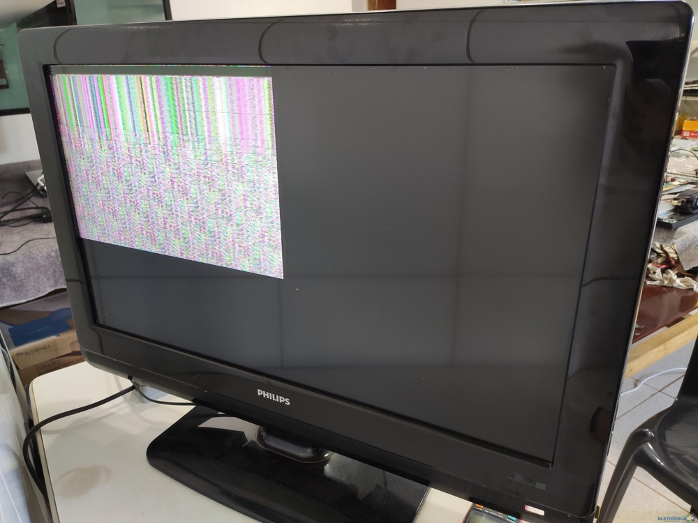

  3. Liga funciona normal e logo depois da interferência na imagem e um zumbido alto.Solução retirar a placa principal tirar a blindagem do processador e lavar a placa com tine e depois secar bem.

  5. Boa tarde, essa tv philips está com o seguinte defeito, ao plugar na energia ela liga o led standby vermelho rapidamente e apaga, tem todas as tensões da fonte, standby 3.3v, 24v, testei a fonte fora da principal, e a fonte armou e ligou o backlight. Já na principal não da sinal nenhum de vida, não funciona via botão power nem controle, notei que a tensão de bl_on esta praticamente zerado, P_ON e DIMP estão com 3.3v. Então fiz o seguinte, desconectei apenas o fio do bl_on que vai pra principal e liguei o standby 3.3v via resistor de 1k ao bl_on, e a fonte armou com a principal, porem com uma imagem reduzida na tela, cheia de chuviscos coloridos, ou seja a principal está matando o bl_on, testei se estava em curto com o gnd mas não esta.
  6. Boa tarde. Essa TV chegou com o defeito descrito acima. Segui a dica de vários tópicos achados na internet e lavei a placa, principalmente o setor do processador, funcionou bem no primeiro dia, depois voltou a apresentar o mesmo problema. Encontrei a solução testando os capacitores sólidos ao redor do processador, encontrei um de 100Uf x 16v medindo apenas 32uf. Mais precisamente o C109. A TV foi entregue na terça feira e está funcionando perfeitamente.
