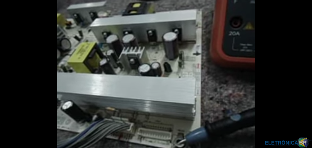

  4. Bom dia a todos! Se alguém puder me ajudar, estou quebrando a cabeça com minha TV LG, a placa fonte liga as tensões primárias normalmente, na secundária é que tá o problema, não tem os 24V...do inverter. Alguém pode me ajudar? Obrigado.

  6. Pode estar sendo ocasionado por varios possíveis problemas, fazer o seguinte procedimento para resolver e evitar possível retorno. Verificar na fonte e placa inverter se tem capacitores estufados e trocar. Retirar os componentes da fonte: C108, ZD111 e ZD112. Também na fonte, trocar o resistor R128 de 11k por um de 15k ou 18k. Na placa principal trocar os capacitores eletrolíticos SMD que ficam perto do processador e memória RAM com valores de 100uFx16v e 10uFx16V. Fazer uma boa limpeza na placa principal em ambos os lados com thinner ou isopropílico. Ressoldar todos os FETs, trafos e dissipadores na fonte. Remover os resistores da fonte R110, R111, R112, R113, R114 limpar a cola que tem embaixo deles e soldar novamente na placa (medir os valores de resistencia para ver se estão ok, se algum estiver alterado, trocar).

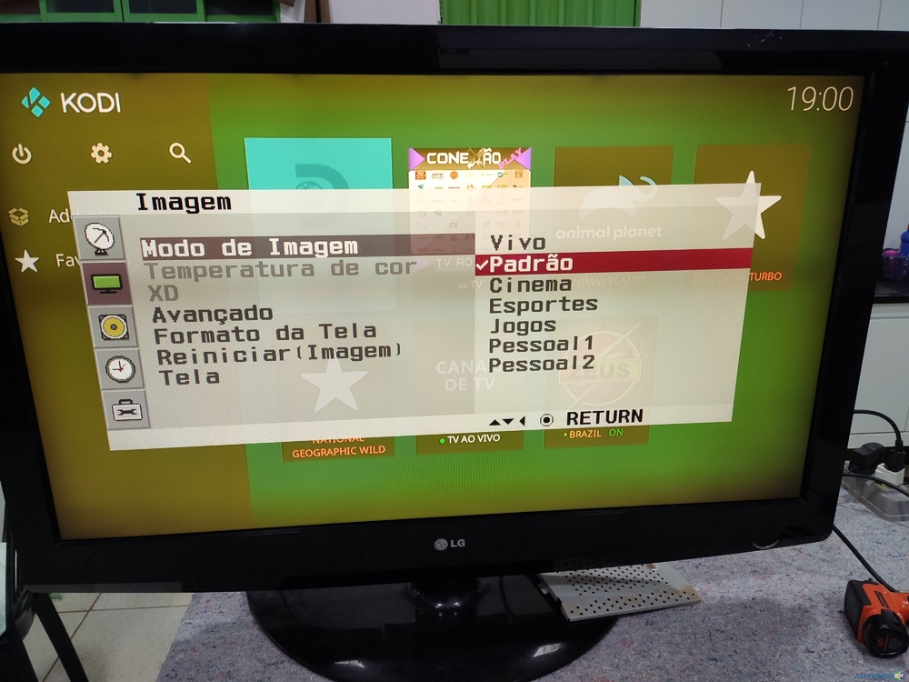

  12. Boa noite, essa tv lg lcd está com a imagem esverdeada, tanto no hdmi, vga, componente. Quando fica um tempo sem ligar, ela fica com a cor quase normal, com um tom meio branco, e após alguns minutos fica verde. O menu com as opções aparece com a cor normal sobre a imagem verde, quando altera o modo de imagem para Vivo, Padrão ou Pessoal, a imagem fica tipo desbotada. Seria problema na t-con?
