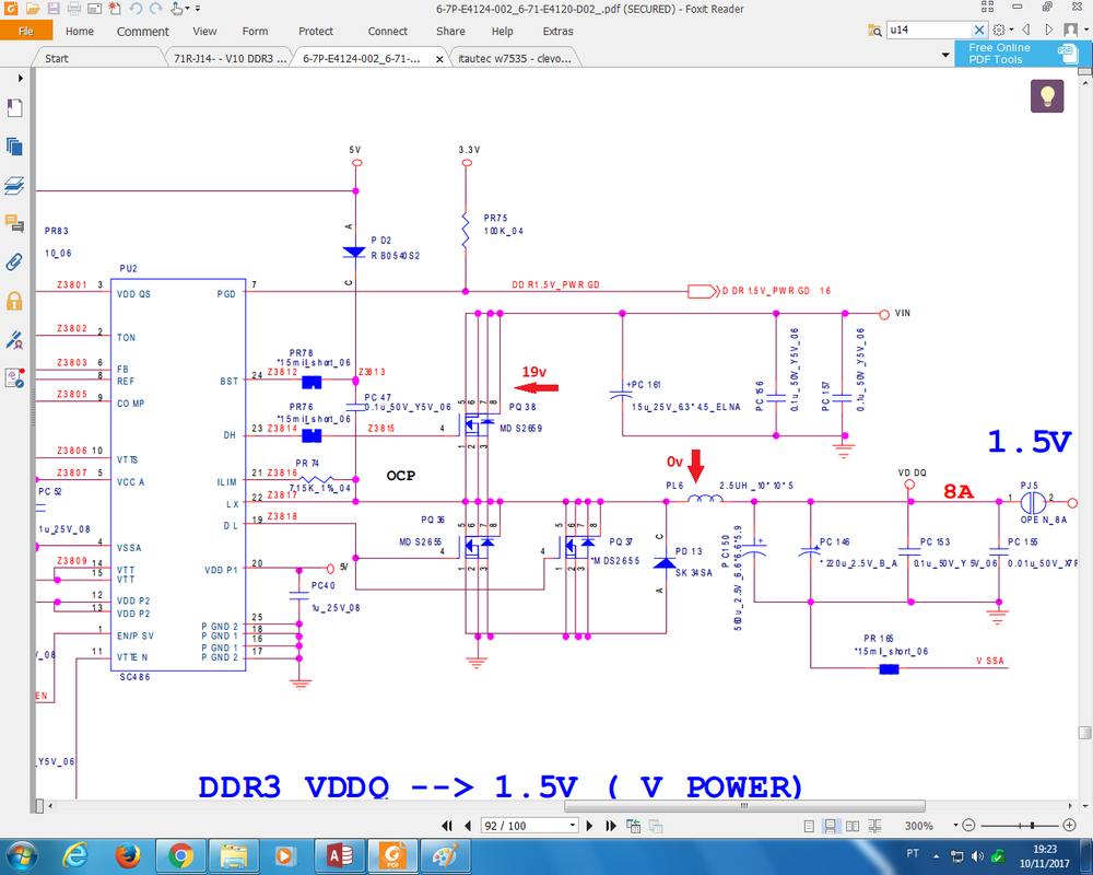

  1. Bom Dia ae bão Sou novo aqui é meu primeiro tópico sou iniciante nessa parte de eletrônica em notebooks estou tentando descobrir o problema de um note que liga mais não da vídeo, placa mãe CLEVO 6-71-E4120-D02 GP. Com esquema elétrico comecei testando o carregador as entradas de 19v os MOFEST e aparentemente tudo ok, com o carregador desconectado tinha aprendido a fazer um teste de continuidade pra identificar curto nas linhas das tensões, aterrando uma ponta de prova do multímetro e com a outra ponta encostando nas bobinas... fazendo esse teste na bobina PL4 e PL5 o multímetro acuso continuidade nos dois lados das 2 bobinas. Realmente tem curto nessa linha? qual outra analise eu posso fazer ou testes? alguém pode me ajudar?

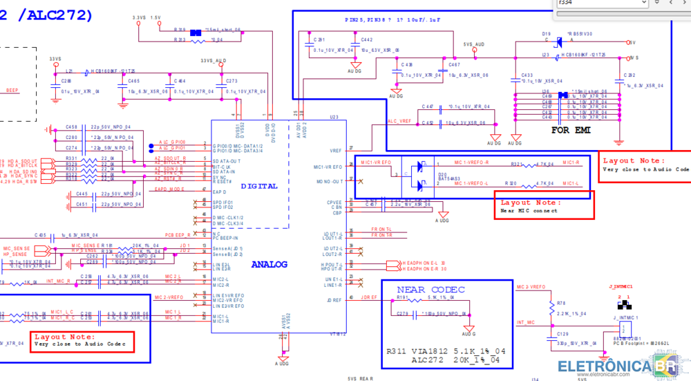

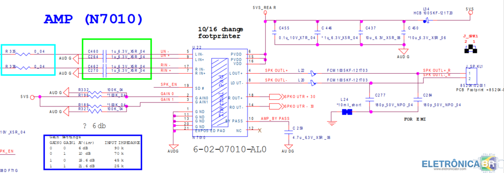

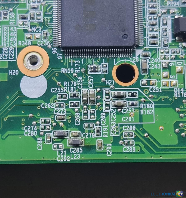

  5. Olá amigos. tenho uma placa dessa no meu cemitério sem som. de começo ela nem reconhecia o dispositivo. chip de som (U23) estava sem alimentação. estava sem as bobinas L21 e L23. Coloquei as bobinas, ela reconhece o dispositivo mas sem som nos falantes internos. no externo funciona. A linha HP_SENSE muda a resistencia quando pluga um externo. Como era fácil, já troquei pra testar o chip de audio (U23) e o amplificador (U22), sem mudanças. U22 tem alimentação também pela L34.

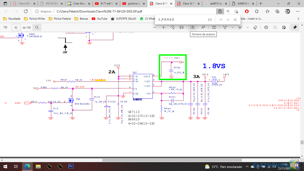

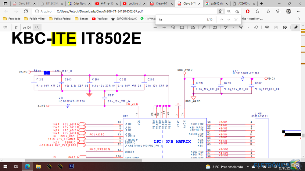

  12. Boa tarde galera, ja queimei muito a cabeça tentando reparar a mobo de um notebook positivo sim+ com a mobo 6-71-e4120-d02 gp com processador core i3. Ela esta com o seguinte defeito: Ao pressionar o botão power a mesma acende o led verde na mb e azul no botão e desliga em menos de 3s. Ao desligar o led pisca novamente na cor verde e depois volta para a cor laranja. O que eu fiz na placa e continuou com os mesmos sintomas foi a regravação da bios, verifiquei os 3.3vdd e 5vdd e estão presentes, o super i/o esta sendo alimentado pelo vdd nos pinos 26,50,92,114,121 e 127. Eu notei que a mb em standby não tem tensão de bios no pin1 e pin 8 de 3.3 mas suspeitei de ser apenas bios e nao era, logo achei que o super i/o por estar recebendo a tensão nao seja ele o defeito. Troquei também o famoso ci P 2 8 08 A 1 e nada. Depois percebi que o u13 JMC251 estava esquentando muito, fiz a troca dele por outro e esquentou ainda mais, peguei de outra mb doadora e acredito que esta com defeito tbm. E por ultimo achei que era o pu7 AX6610, troquei por um equivalente e continuou com o mesmo sintoma. Notei que a placa liga sem processador, troquei o processador também e nao obtive sucesso, so que a mb liga e o jmx251 ainda continua esquentando a ponto de não conseguir ficar com o dedo encima. Antes de troca-lo por um novo estou procurando ajuda para ver se alguem ja pegou esse mesmo defeito na bancada, confesso que ja nao sei mais o que fazer. Obrigado pela atenção e tenham um otimo fim de tarde. Tensões que foram medidas: 1.50v 1.00v pl5 e pl4 vdd3.3 vdd5v

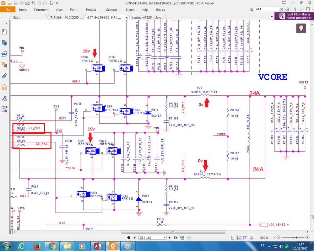

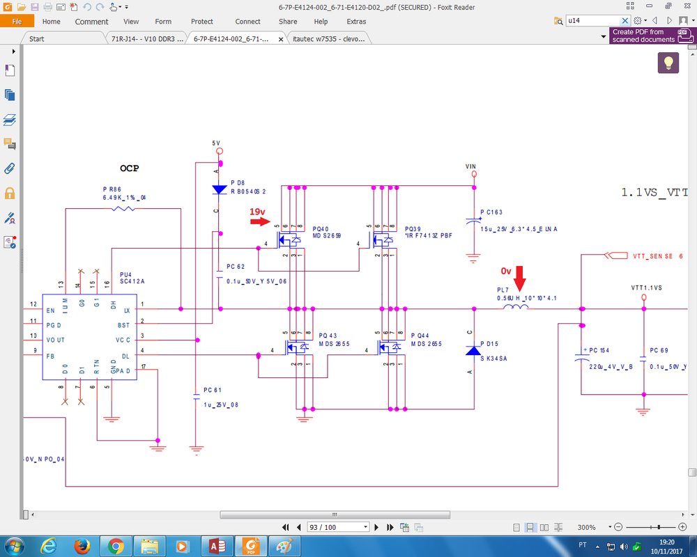

  14. Boa noite amigos. Estou com essa placa na bancada, mais não estou conseguindo identificar o defeito. Tensões que encontrei na placa. 19v / 3,3v / 5v PL8 = 5v PL9 = 3,3v **Processador e Chipset não aquece, nem minimamente. Não encontrei as tensões nas bobinas do vcore, mais não sei como proceder, minha cabeça já ferveu e não consigo sair do lugar. Link do esquema: Enviei algumas imagens das tensões encontradas nas fontes secundárias. Essa placa tem o P2808, porém fiz as medições e as tensões parecem estar corretas. Com a placa ligada pino1 = 19v pino2 = 19v pino3 = 19v pino4 = 0v pino5 = 0v pino6 = 3,3v pino7 = 3,3v pino8 = 19v em standby há uma alteração nos pinos 6 e 7 que são 0v. Se alguem puder me ajudar, ficarei grato, pois não tinha pego esse defeito ainda. Abraços.
