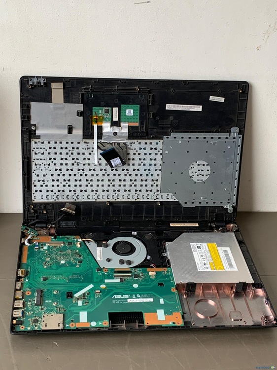

  11. ASUS- X551MA X551MA Rev.2.0 Notebook Asus / Liga porém não gera imagem. Teste Realizado na placa do Notebook: 1. Testes em periféricos(Memória, HD, Display OK) checagem de tensão de alimentação = 19 Volts OK Alimentando a placa normalmente. 2. Aferições de tensões: - Primárias. 3.3 volts e 5 volts = OK Tensões presentes - Tensões de alimentação das fases do processador e memória também presentes. 3. Suas suspeitas e dúvidas. - estou Suspeitando da Software da Bios Corrompida, pois as tensões estão presentes o notebook liga mais não gera imagem. ** Algum Colega tem opinião diferente, se puder ajudar fico agradecido.
