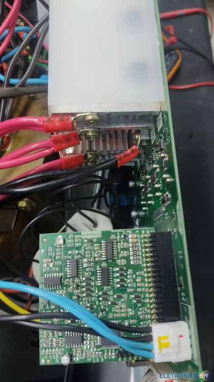

  1. Esse nobreak chegou para mim sem sinal de vida, não ligava na rede e no modo bateria...as baterias estavam boas, mas não tinha os 5+ na placa. Injetei 5v na placa de controle e ao ligar os leds do painel acendiam indicando funcionamento, mas sem tensão nas tomadas de saida...obsersevei que no diodo d22 no modo rede tinha 71v no lado do catodo e ao pressionar o power subia 51v no lado do anodo, ao soltar o power ia zerado do lado do anado...fiz a troca do d22 e funcionou corretamente, defeito d22 em fuga! usei esse esquema para reparo:

  22. Olá Estou com esse nobreak Sms que não liga, já verifiquei os 5v na placa e não chega e também não está em curto o processador, no regulador OBS: a foto da placa está queimada, só foi para tirar a foto.
